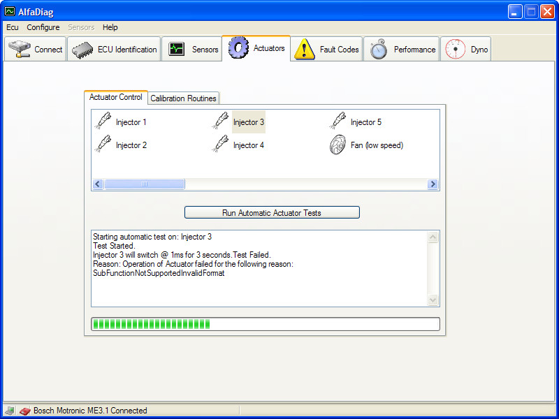

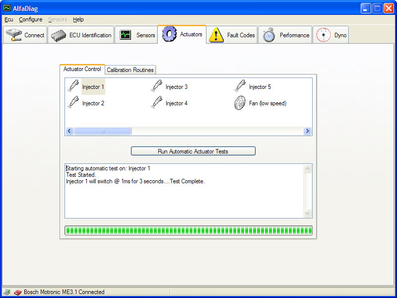

 Сообщение Добавлено: 26 сен 2011, 20:33
колеги пользующие альфа диаг при тесте форсунок все показывает ок а с третьей беда да и пишет диаг английскими словами может кто знает на чё он ругается вот скины по 1 форс и по 3
Комментарий к файлу: а вот скан 3 форсунки растолкуйте что делать надо

Комментарий к файлу: это скан отчёта по 1 форсунке
1форс.jpg [ 101.92 КБ | Просмотров: 13213 ]
 Заголовок сообщения: Re: Про форсунки
 Сообщение Добавлено: 26 сен 2011, 21:56
Какие то проблемы с 3-й форсункой, тест не проходит.
1-я гут, всё нормально.
Посмотри фишку-разъём на трейтьей форсунке, вычисли её, проверь как там провода, может отвались или переломились где у разъёма. Хотя может и внутри форсунки быть проблемы...

Не подскажете какое у форсунки номинальное сопротивление ведь это по сути электромагнитный клапан управляемый мозгом компа и на какое напряжение они расчитаны?
Зачем такие мучения, прозвони тестером форсунку рядом, а лучше две и будешь точно знать сколько Ом.
Про напряжение не скажу, я когда их промываю подаю 12В через сопротивление 13 Ом, хотя реально они срабатывают и от меньшего напряжения, где то так от 8-9 В точно.
Но зачем тебе это?
Найди эту трейтью форсунку на двигателе. Разбирать ни чего не надо. Скидывай поочереди фишки с форсунок и смотри альфадиагом, какая отвалилась, тест не пройдёт. Далее осмотри фишку неисправной форсунки, может просто провода отвалились или перегнулись. Прозвони эту форсу и сделай выводы. Если форсунка по прозвону нормальная то 99% проблема в проводах от контроллера (мозгов) авто до этой форсунки и 1% неисправности выхода самого контроллера.
Чтоб на 100% понять, в DTE находишь схему с каких выходов контроллера идут провода на все форсунки, добираешься до этого контроллера, скидываешь эти фишки и прозваниваешь провод от мозгов до трейтьей форсы или ещё проще - подключаешь эту неисправную форсу к заведомо исправной фишке и тестишь альфадиагом...тут кому как удобнее, я бы пошёл последним путём....
Далее мыслишь и делаешь выводы....
