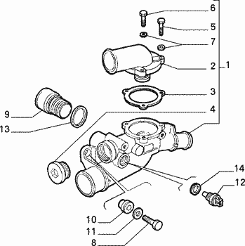

по идее он должен стоять либо в патрубке системы охлаждения возле двигателя либо возле радиатора, в основном он выглядит как болт а к нему подходят провода! я сейчас по еперу полазаю посмотрю.... отпишусь
вот под номером 12
Комментарий к файлу: датчик температурный
naread.png [ 8.61 КБ | Просмотров: 13868 ]
вот под номером 12
чуть подробнее, это на радиаторе?
вот под номером 12
Это не на радиаторе а на двигателе грубо говоря слева если смотреть на альфу с морды...)))

Под №12 датчик температуры ОЖ...
