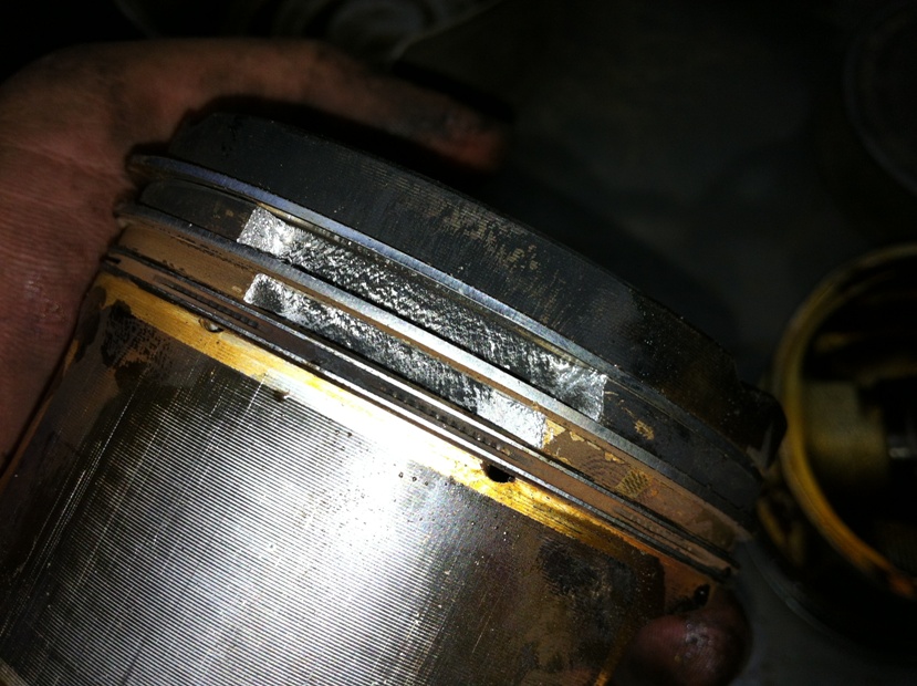

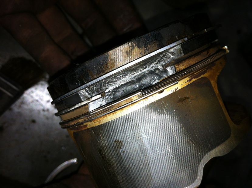

Несколько фоток поршней, думаю это бывает так редко что заслуживает подробных фоток.
Комментарий к файлу: Жезенько, очень жезенько...
Видно даже как поверхность из специального покрытия черного стерлась...
IMG_1283.JPG [ 183.21 КБ | Просмотров: 12570 ]

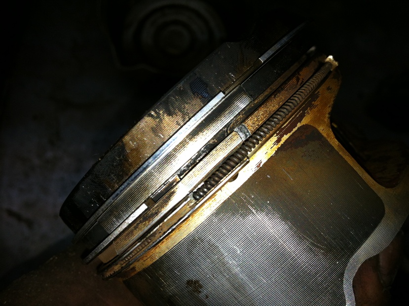

Комментарий к файлу: Первый поршень после того как откорвырял треснувшую перегородку.
IMG_1282.JPG [ 193.48 КБ | Просмотров: 12570 ]

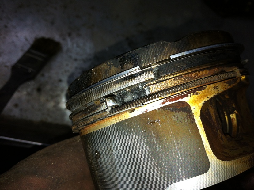

Комментарий к файлу: Первый поршень в том виде в каком достали из блока. Треснуло маслосъемное кольцо и перегородки.
IMG_1281.JPG [ 188.04 КБ | Просмотров: 12570 ]

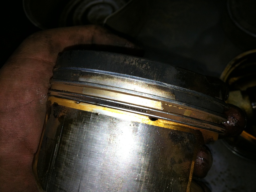

Ещё пара ужасающих фотографий
Комментарий к файлу: До снятия колец
IMG_1284.JPG [ 161.88 КБ | Просмотров: 12570 ]
Комментарий к файлу: После снятия колец
IMG_1285.JPG [ 193.61 КБ | Просмотров: 12570 ]

Ждем поршни , фильтра масла и воздуха и свечи розжига...
Будем отмывать поддон, что бы там гадости никакой не было.
Промерим вкладыши, они с виду новые, но что то показалось, что побалтываются :?
Проверим голову на протекания и будем думать дальше...

Дааа, самое интересное я таки пропустил.
Что же могло стать причиной такого резкого разрушения? Сильную детонацию ведь
сложно не заметить.

Видно жарил ты Серёга по полной :lol:
Но это так, к юмору - удивительно, конечно...
Эх дружище, знал бы Ты как я берёг свою малышку!! За маслицем следил,
моторчик грел, ездил ровно, больше 4тыщ не крутил.

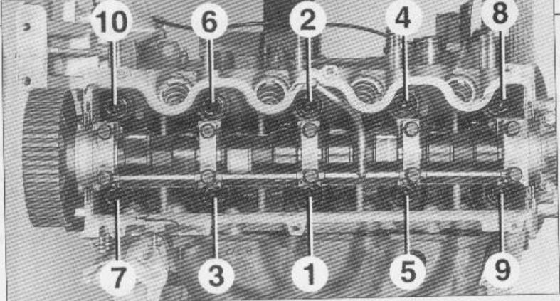

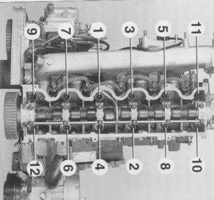

Может кто подскажет!!!Как мне определить на 1.9 jtd 8 клапанов, впускные клапана от выпускных, в каком они порядке идут? Не могу отрегулировать долбанные зазоры((((( не знаю где впускной и где выпускной((((
Помогите плизззззз!
 Заголовок сообщения: Re: Есть предложение...continuation
 Сообщение Добавлено: 08 авг 2012, 16:11
Помогите плизззззз!
Мне кажется тут надо пименить метод пристального взгляда ...
Судя по картинкам из мануала то идет сначала впуск, потом выпуск (если слева на парво)
Вообщем впуск ближе ремню грм.
С чего это взято, ниже следуют изображения на которых, если провести прямую от точки входа впуска в первый цилиндр то упираемся в первый кулачек распредвала. Проводим прямую от выпуска первого цилиндра и упираемся во второй кулачек распредвала.
JTD1.9_.jpg [ 70.94 КБ | Просмотров: 12460 ]
JTD1.9.jpg [ 83.58 КБ | Просмотров: 12460 ]

Если я правильно понял, то порядок такой?
1-й:
1-впуск
2-выпуск
2-й
3-впуск
4-выпуск
3-й
5-впуск
6-выпуск
4-й
7-впуск
8-выпуск
 Сообщение Добавлено: 08 авг 2012, 16:25
Если считать от ремня ГРМ, то такой.
