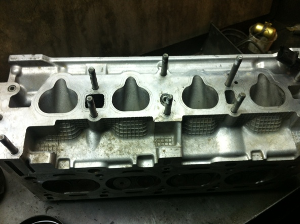

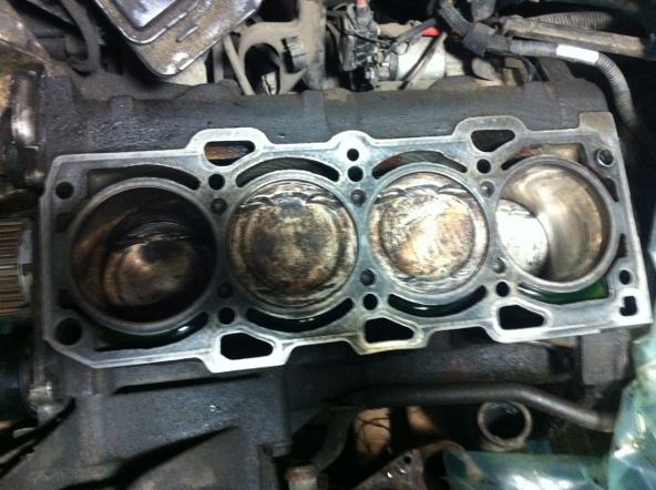

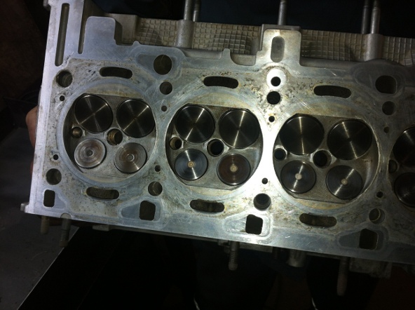

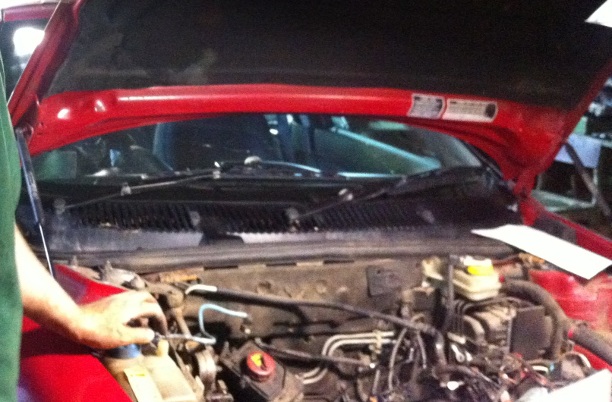

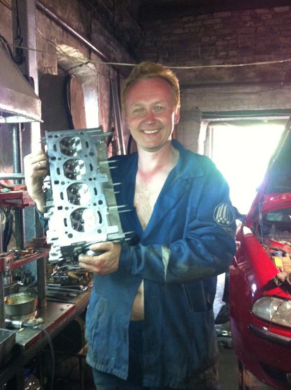

На прошлых выходных сделали ГБЦ у 156ой 2.0 TS, теперь как новая :)
В ней пропускали/протикали некоторые клапана, думали что компрессия из-за нее упала, но как показало ее установка и тест компрессии, дело было не только в ней...
В одном цилиндре компрессия стала в норме, а в первом все ещё недостаточно...
Как показал тест с маслом, кольца в первом подъизношены, пока ещё не вынули посмотреть каково их состояние.
Видео процесса шлифовки седел ГБЦ
Комментарий к файлу: Пустовато ...
1.JPG [ 105.97 КБ | Просмотров: 13040 ]
Комментарий к файлу: Головы нехватает...
alfa-dok уже почистил поршни от нагара ...

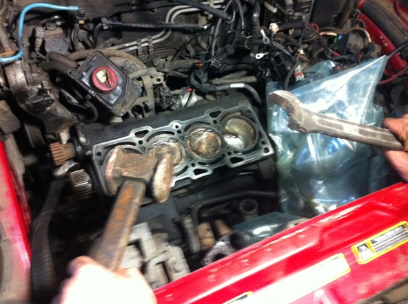

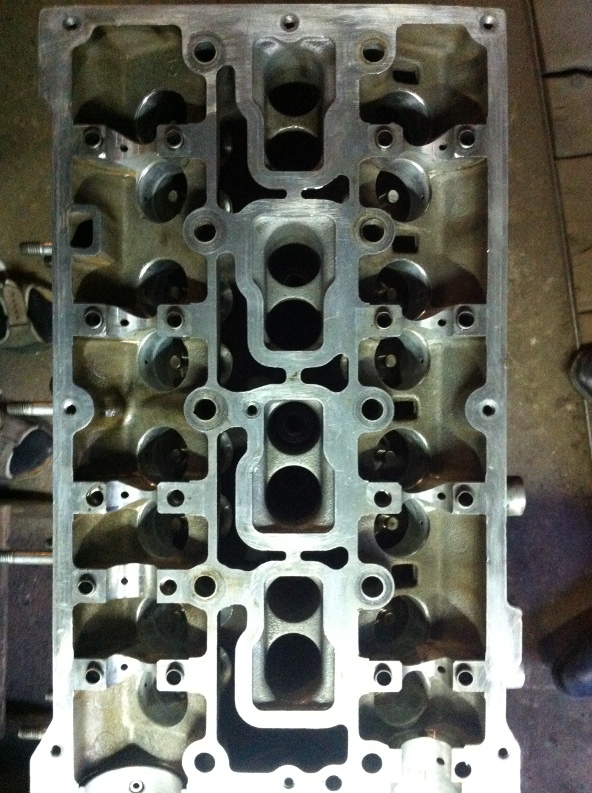

Ещё пара фотографий ...
Комментарий к файлу: Красота, как буд-то только что с завода...
IMG_1016.JPG [ 96.97 КБ | Просмотров: 13039 ]
Комментарий к файлу: Чистота залог здоровья ))
IMG_1017.JPG [ 102.45 КБ | Просмотров: 13039 ]
Комментарий к файлу: Две светлые головы ...
IMG_1018.JPG [ 228.28 КБ | Просмотров: 13039 ]
