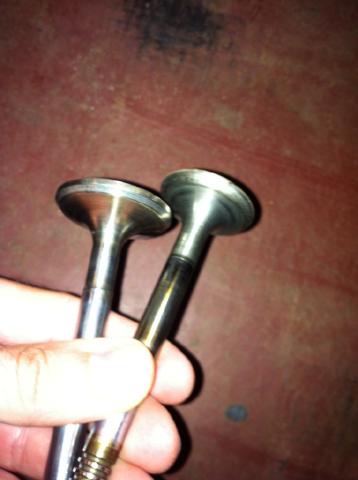

Комментарий к файлу: Клапана дока ...
Тот что поменьше это выпускной, а что побольше это впускной ...

Клапана дока...
И что? разъясни.
 Заголовок сообщения: Re: Есть предложение...continuation
 Сообщение Добавлено: 16 авг 2011, 10:04
Они живы )))))) Их выправили ...
Теперь их надо притирать ...
p.s. Это типа ленты новостей ...
 Сообщение Добавлено: 16 авг 2011, 10:56
Лепота то какая...красота...вот что значит руки профессионала...не то что сервисмены местного - московского посола :lol:

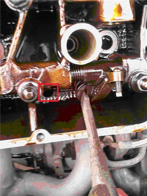

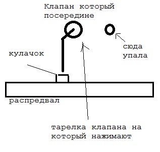

ребята у меня проблема, сегодня регулировал клапана, менял один из толкателей, и вот проблема, так как менял на дальней голове (смотря спереди машины), но там нажимать на тарелку клапана очень неудобно, поэтому нажимал через собранный мною инструментик и нажимал на тарелку клапана маленьким удлинителем, и он сорвался, а рядом с этой тарелкой (справа), дырочка какая-то, и он туда прыг, и всё исчез, отверткой тыкнул и вроде ничего не нащупал, да дырка полностью в масле залита (до краев), и собственно куда эта дырка идёт? там в конце болт или сливное отверстие масла и удлинитель упал в самый низ? кто знает подскажите, очень нужно, не знаю что и делать(( руки сложил так расстроился, все отрегулировал все отчистил (форсунки), и тут такое(((( что делать? отверстие толщиной с мизинец тоже непонятно какое, завтро планирую купить шприц и высасавать все оттуда, как достать???
рисунок прикрепляю если смотреть сверху где эта дырка
док раз у тебя счас движок разобран, то к тебе вопрос! очень нужна помощь! посмотри куда идёт эта дырка
Безымянный.jpg [ 22.83 КБ | Просмотров: 11579 ]

вот нашёл на рисунке. только дальняя голова средний клапан

а если взять велосипедную спицу подлиннее, магнит помощнее и полазить там в дырочке этой? мож получится че )
 Сообщение Добавлено: 17 авг 2011, 09:37
Это масло сливной канал...сто пудов кажись, а вот куда и как он идёт я так и не впомнил....
 Сообщение Добавлено: 17 авг 2011, 12:50
пришёл в гараж масла с утра все стекло оттуда, но удлинителя и не видно, пытался и магнитом во первых длины магнита не хватает, а теплять с чем-то тоже не вариант может свалиться, и как тогда?)
идёт в поддон куда же ещё, выяснил это с помощью металлического прутика, он ушёл туда вниз на длину примерную равную длине до поддона :). Так же проверил не забилась ли эта дырочка влил туда приличное количество масла через шприц все стекло. получается ход масла есть. так же у меня возник такой вопрос, ведь маслонасос работает прямой зависимости от оборотов, то есть если обороты 7к то и маслонасос работает на максимальных своих оборотах, и выдаёт наиболее количество масла => оно должно и успевать стекать через эти дырочки, то есть их диаметр достаточен, а если предположить, что изза несвоевременной замены масла они могут слегка засоряться, то это тоже должно быть учтено
все собрал на свои места и завёл:
коленвал крутил - крутиться без проблем
стуков нету, тихий шелест в6турбо
на оборотах тоже масло ниоткуда не прёд
проехал около 100 км, лампочка не моргает, и не горит (давления масла)
а теперь вопрос такой на задней голове висит маслоотделитель: один из его патрубков входит в блок, другой в голову, насколько я понимаю в него должно попадать масла и потом сливаться в блок, но отверстие которое выходит из головы и идёт в маслоотделитель достаточно высоко, там такой уровень масла?
док, после чистки форсунок, меня действительно удивила машина
делаю ввывод что мой удлинитель упал в поддон, либо остался в отверстии но изза его длины он не может выпасть полностью, но так как масла уходит получается есть пространство
