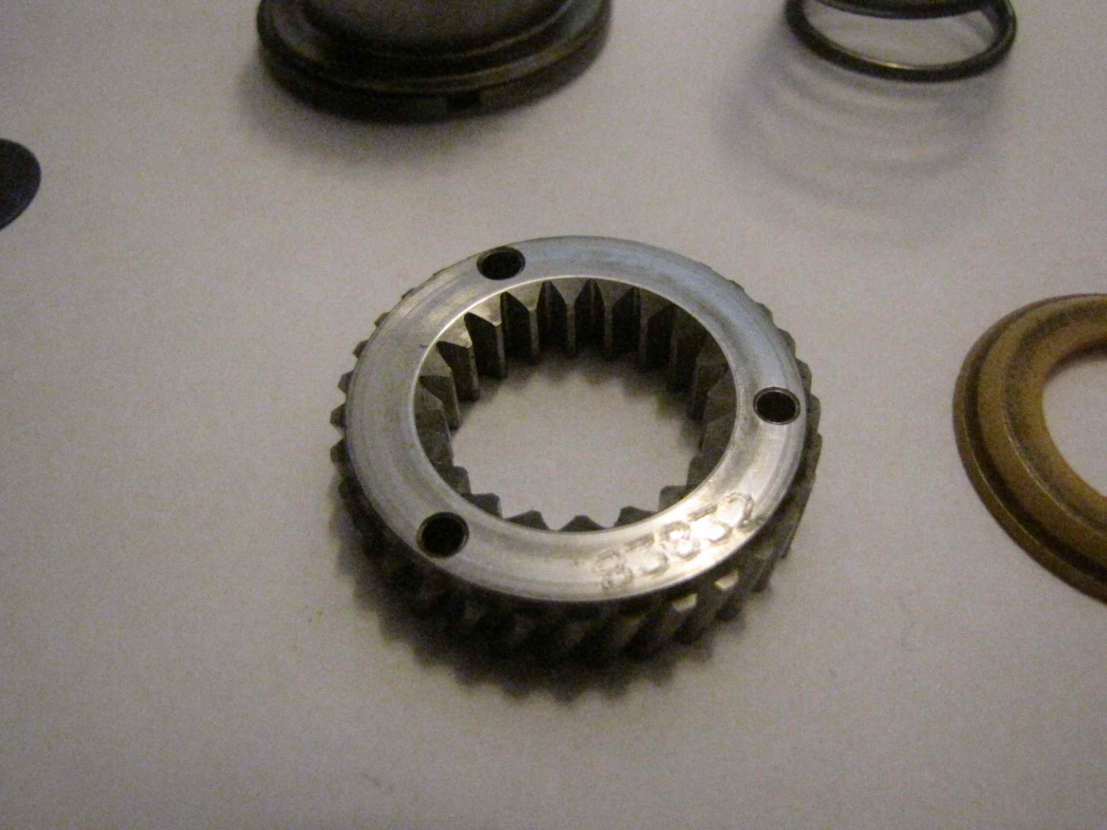

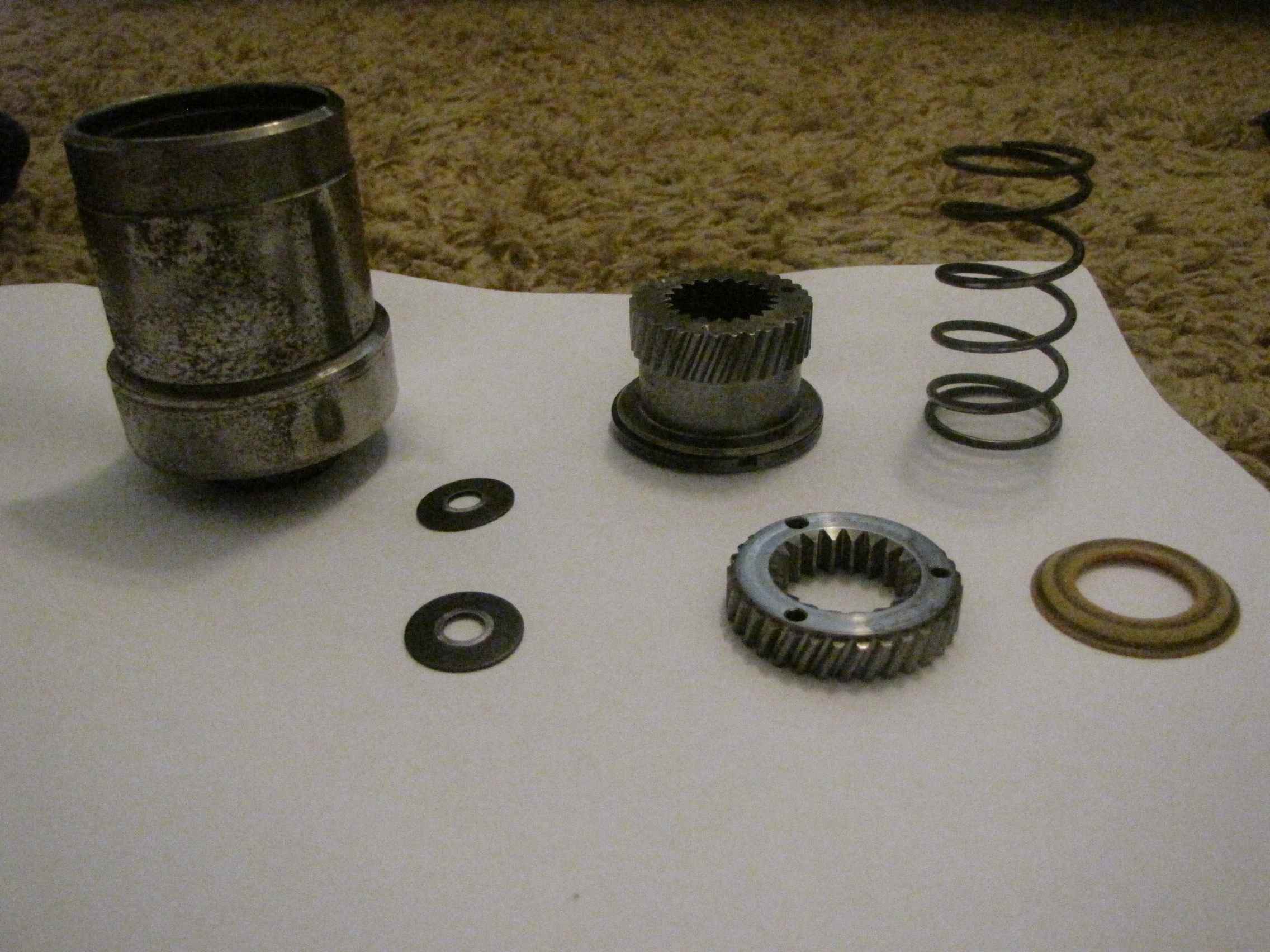

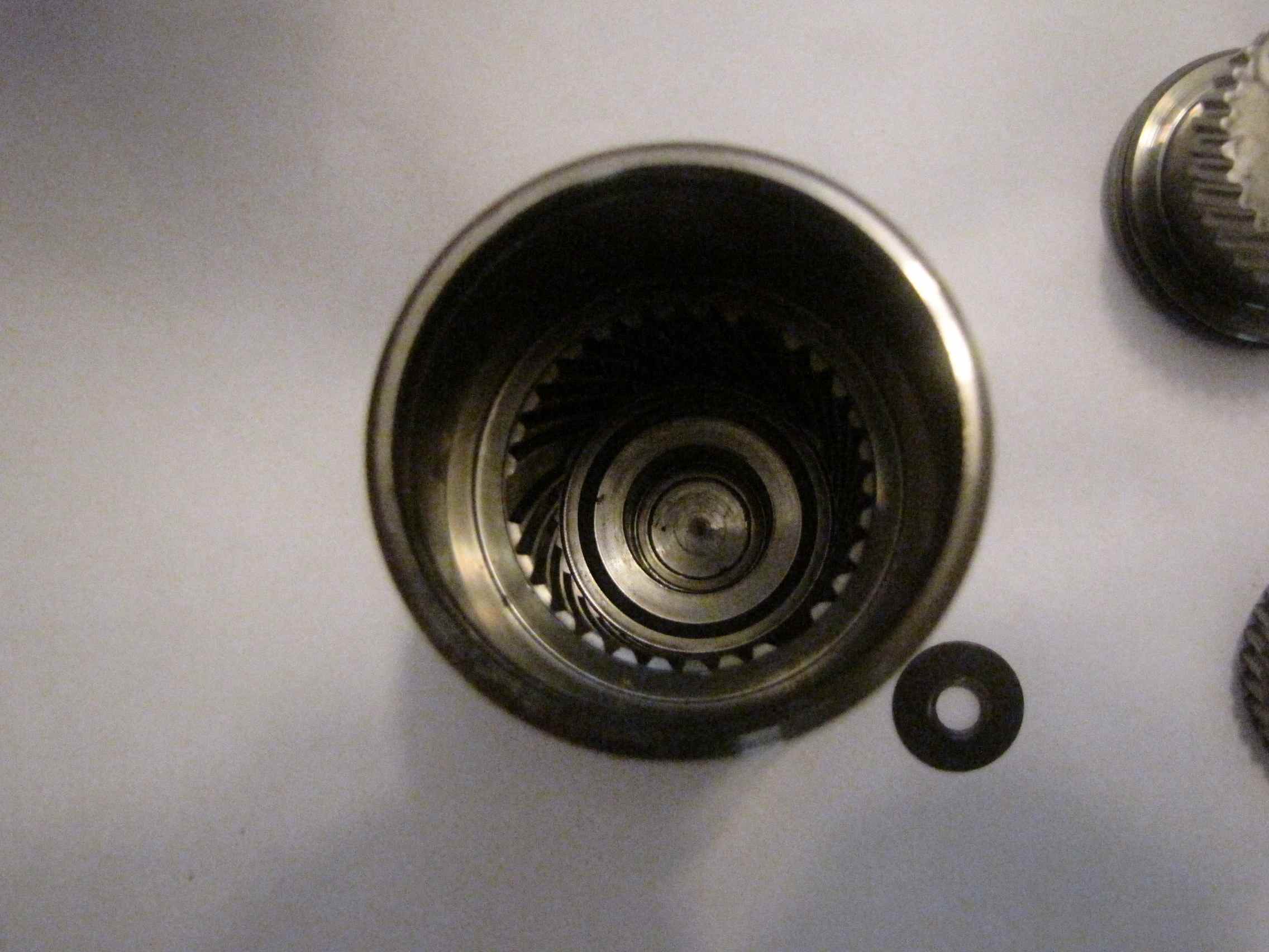

Вот вам собственно сам вариатор, чтоб небыло никаких сомнений.

Вот собственно сегодня поставил рем. комплект вариатора. Больше не трактор :P
