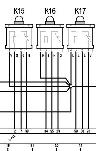

контакт от разьёма лямбды до мозгов, мозги стоят в ногах у пассажира под пластиком
скидываю тебе схему от лямбд (K15,K16,K17) до мозгов, на мозгаз тебе нужно найти разьём как на рисунке, там есть распиновка ножек
а вариатор у тебя рабочий? дизельного звука при заводке двигателя нету?

Комментарий к файлу: схема
Буфер обмена01.jpg [ 12.55 КБ | Просмотров: 10390 ]

потому что суля по схему один из питающий проводов на подогрев лямбды идёт через вариатор, а уж потом на мозги
