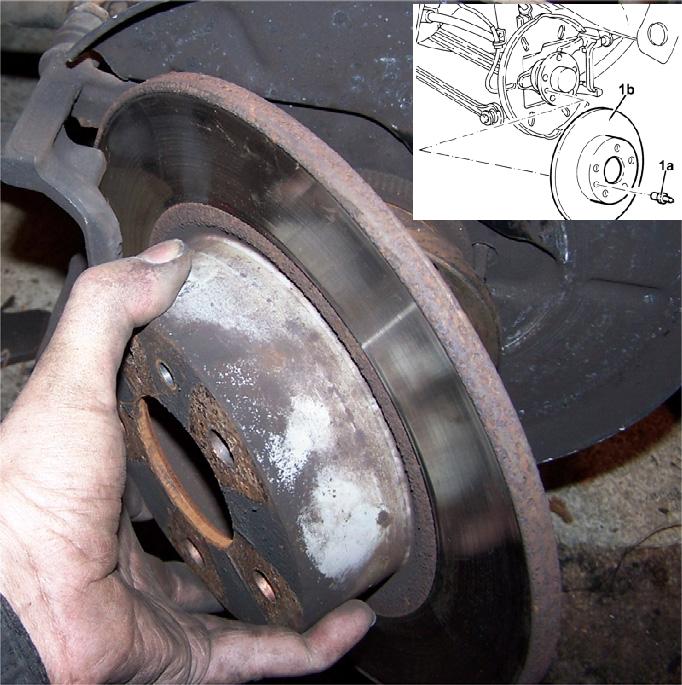

Я тут сидел мануалы смотрел, а ведь и правда не надо ничего откручивать чтоб диск тормозной снять... Просто откручиваешь направляющую колеса, а дальше вынимается сам диск!

Всё верно, мы так корешу на mitsubishi L-200 диски меняли.
Сперва он открутил гайку, потом пришлось обратно ставить.
Съёмник и молоток - вот только что надо :lol:

Да, только они там, так прикипают, мама не горюй. Либо съемник, либо приопускать машину на них. Я когда ставил обратно, внутреннюю поверхность медной смазкой, также как и колодки.
