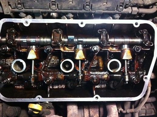

8. Налюбовавшись, ставим регулировочные шайбы/тарелочки на место в том же порядке что и было.
Смазываем все маслом, которое шло в комплекте с распредвалом:
    стаканчики/толкатели
    посадочные места распредвала и его крепления
    сам распредвал
Далее кладем на место новый вал, в свободное положение (ничего не нажимает) но близкое к тому что было при снятии. Ориентируясь по шпонке.
Прижимаем его креплениями, установленными на те же места откуда их сняли...
Зажали их с усилием 2 кг/м (в бумажке, что с распредвалом шла так было написано, да и здравый смысл подсказывает, что гаечки на 13 закручивать с большим усилием не имеет смысла)
Тут можно было бы и впускные подрегулировать, но шайб не было ...
Далее надеваем и прикручиваем немного ступицу (надеваться должно без особых усилий, надо правильно поставить шпонку) и прикручиваем шкив. Далее немного подтягиваем гайку ступицы и устанавливаем вал в то положение в котором снимали (при этом не проворачиваем его на большой угол что бы не погнуть клапана)
Одеваем ремень по меткам и вот уже почти все готово, выставляем натяжитель ремня ГРМ (он не должен быть пережат, там есть прорезь, по которой надо ориентироваться) и устанавливаем стаканчики выпускных клапанов и регулируем их. При этом проворачиваем двигатель за гайку на валу, она должна быть зажата с усилием в 11 кг/м.
Комментарий к файлу: Красота...

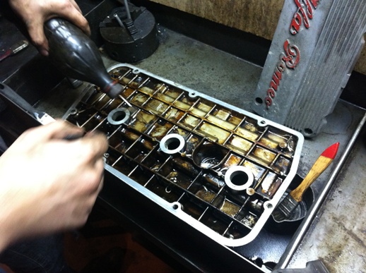

Отмываемся и ставим все обратно...
Ещё скажу что масло из карманов в голове надо выливать в отработку, так как там собирается сгустки, так же ещё помыл масляные колодца толкателей клапанов.
