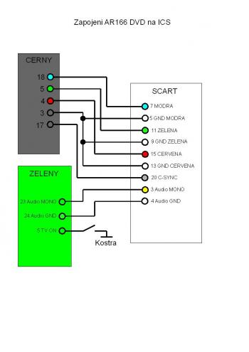

там все очень просто основа подключения на этом фото
в этих фишках раземы свободны благо у меня было пару пучков от других машин штэкера брал от туда
вышел косяг по звуку через скард слишком малый выход я на контакты 23 и 24 на зеленай фишки кинул провод от усилка с тюльпаном а его уже на любой канал звука в двд
контакты на черной и зеленай входящие в голову все пронумерованы )))

Давай подробнее разжуём!
Нави блок не нужен при таком подключении?
Зелёный разъём на ICS для аудио канала?
Чёрный разъём для видео канала?
Если у меня стоит блок нави и если его выкинуть, то можно ли подключиться к нему в багажнике?
И куда он приходит в магнитолу - в зелёный разъём? То есть разъём от нави только для аудиоканала или как???

1 по идее нави не нужен так как тв блок в голове стоит
2 да
3 да
4 нет так как от нави идет другой сигнал с определенным разрешением экрана а на тв в багажник не идут провода

Здравствуйте, может быть, вам известна такая проблема. Подключиль к ICS ТВ-тюнер все работает отлично красивая картинка. Один нюанс, когда я перехожу на видео (5 контакт на землю) исчезает звук , несмотря какой источник музыки (CD, MS, радио). Если выключить видео звук появляется. Если аудио подать на 23 контакт (по схеме) всё нормально (за исключением что звук моно). NAVI на машине никогда небило (даже проводки нет).

Всё верно. при замыкании 5-го контакта ты активируешь 2-й видео вход, зарезервированный и не используемый :) Соответственно, активизируется и 23 пин - аудио канал 2-го входа
И navi для dvd абсолютно не нужна. И почему ограничиваться dvd? не модно, да и не удобно. проще HD тюнер с возможностью чтения с usb. У себя когда-то использовал thomson. Даже сейчас наверное могу собрать и видео скинуть

Так у меня и стоит HD тюнер с возможностью чтения с usb. Вы меня непоняли когда я перехожу на видео (5 контакт на землю) вырубается звук. А как сделать стерео.

Так звук с остальных источников и будет вырубаться (считай что ты замыканием 5го переключаешься с СД на тв вход). Нет под рукой ICS целой для экспериментов. Пройдись тут http://www.gaw.ru/pdf/ITT/CAP3001.PDF Посмотри на какой вход приходит сигнал с 23 пина, и если это (10 или 11 CAP 3001) то рядом и посади второй канал. Либо сразу 22-25, только сравни выходной, что бы не спалить. Я бы рыл в этом направлении.
