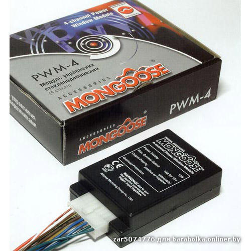

модуль закрытия стёкол MONGOOSE на 4 стекла

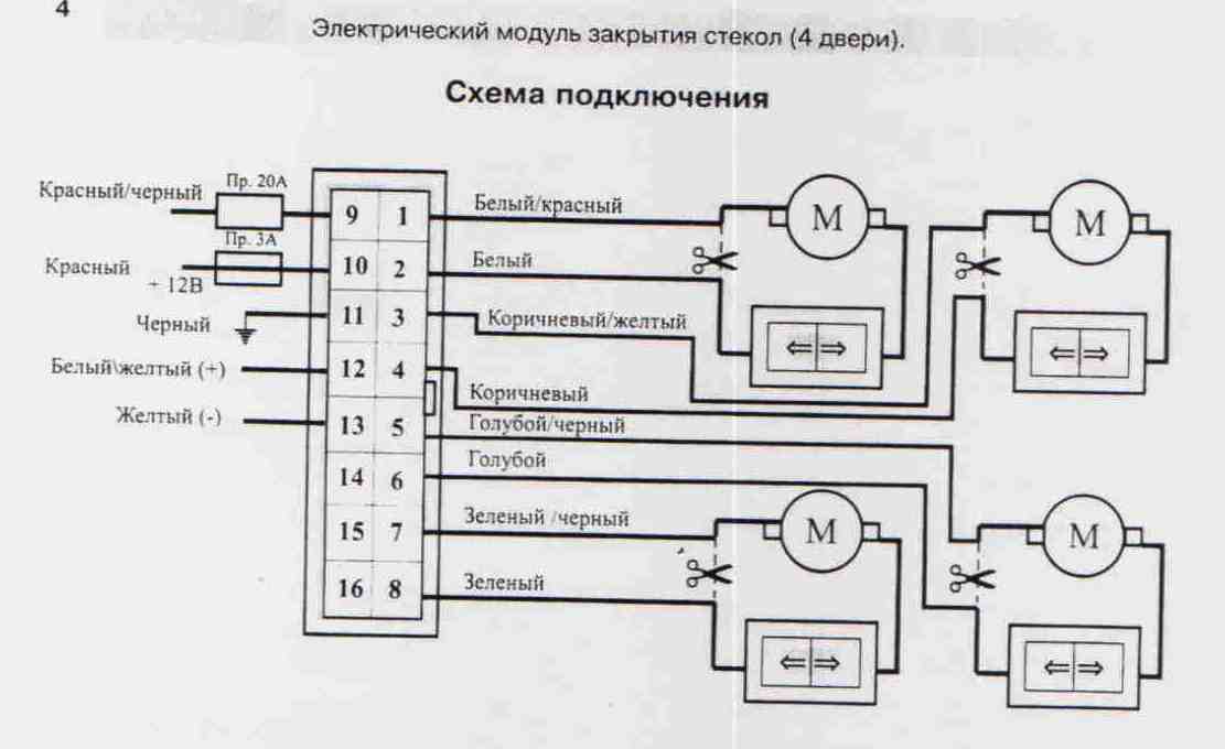

Если у тебя вариант, у которого в водительской стоит 4 кнопки, то в дверь его поставить и в разрыв идущий от кнопок подсоеденить.
От концевика запитать сигнальный и отдельно подвести питание.
Но есть большие проблемы с питанием, так как при выключенном зажигании его нигде не возьмешь.
То есть подключил эту штуку она реально симулирует поднятие стекл, но они не поднимаются потому что не идет питания к моторчикам стекло подъемника при выключеном зажигании. Тут надо подумат и в схему подключения питалова к концевикам повтыкать.

И еще вопрос к кнопкам подходят по 5 проводов какой резать??? Как проверить???
Ну как бы пока рано думать об этом, эта штука она же только симулирует нажатие кнопки стеклоподъемника.
Если у тебя нету питания на моторчиках электро подъемника при выключеном зажигании то они и не поднимуться.
А какой провод к чем посмотрю как нить схему, сейчас под рукой нету ничего.

так к модулю подходит 12 вольт!!!!
Да, что то я не подумал про тот который через 20 ампер предохранителя. :lol:
Ну тогда надо схему посмотреть от какой кнопки куда, хотя можно и вынуть эту штуку (корпус кнопок) и вольтметром по местам соединения проводов какой кудаю.
