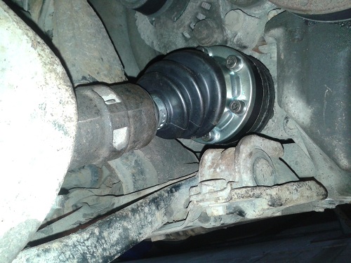

cezar писал(а):
спасибо все понятно и подробно.только у меня флянца нет похоже внутренний шрус от вала не отсоединиеться
я извиняюсь но ты сам под машину пытался смотреть ? ;) если там всё же нет 6 болтов сфоткай пожалуйста как это выглядит чес слово интересно :oops:

Прочитал тему. Решил своей фоткой про 6 болтов поделиться. Может кому пригодиться ))
http://www.pictureshack.ru/images/94350 ... 231157.jpg
