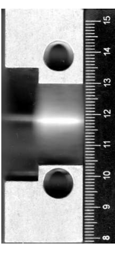

Тут большая путаница с этими кондукторами ...
Недавно сталкивался что на 147ую с двигателем 1.6 два варианта кондукторов для версии с вариатором и без и разница ощутимая между ними...
Шаблон проверян, когда выставили неправильно, то заводке зажглась лампочка с ошибкой датчика положения распредвала и выше 3х тыс не раскручивалась...
Применили эти и все пучком встало 8-)

тАК, Стоп....... Я по этим чертежам на 2.0 TS выставлял и на форумах пишут что 2.0 так о каких 1.6 идет речь ?
 Заголовок сообщения: Re: кондуктора распред валов
 Сообщение Добавлено: 05 июн 2012, 17:07
Есть в этом плане путаница (одинаковые ли кондуктора или нет для 1.6 , 1.8, 2.0 с вариатором), но выставили на 1.6 по этим шаблонам и вроде как все норм...
 Сообщение Добавлено: 05 июн 2012, 18:41
На твинспарках с вариатором кондуктора 100% разные... Но !!! Ставил я поним на 2.0 и вы на 1.6 и у обоих все норм. Так почему они разные?
 Сообщение Добавлено: 06 июн 2012, 09:46
Не знаю, и гадать не буду ...
Думаю, что нужно ещё найти чертеж кондукторов на 2.5 - 3.0
 Сообщение Добавлено: 07 июн 2012, 16:30
так все-таки зто чертеж каких кондукторов????
 Сообщение Добавлено: 08 июн 2012, 16:37
Вероятно 2.0 (судя по первоисточнику), но и 1.6 вроде как отрегулировался с ними (ошибка датчика положения распредвала исчезла)

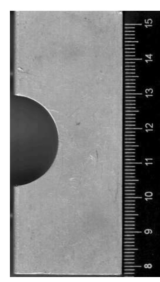

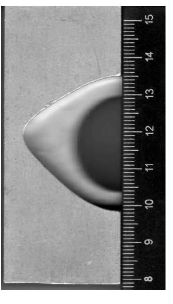

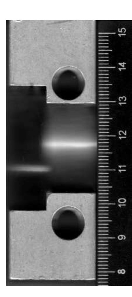

Вот фото (3шт.) кондуктора выпускного распредвала для 1.6 ТС:
Кондуктор 2.2.jpg [ 68.2 КБ | Просмотров: 21506 ]
Кондуктор 2.1.jpg [ 63.77 КБ | Просмотров: 21506 ]
Кондуктор 2.0.jpg [ 77.38 КБ | Просмотров: 21506 ]

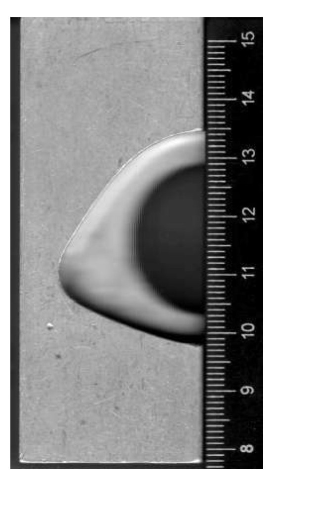

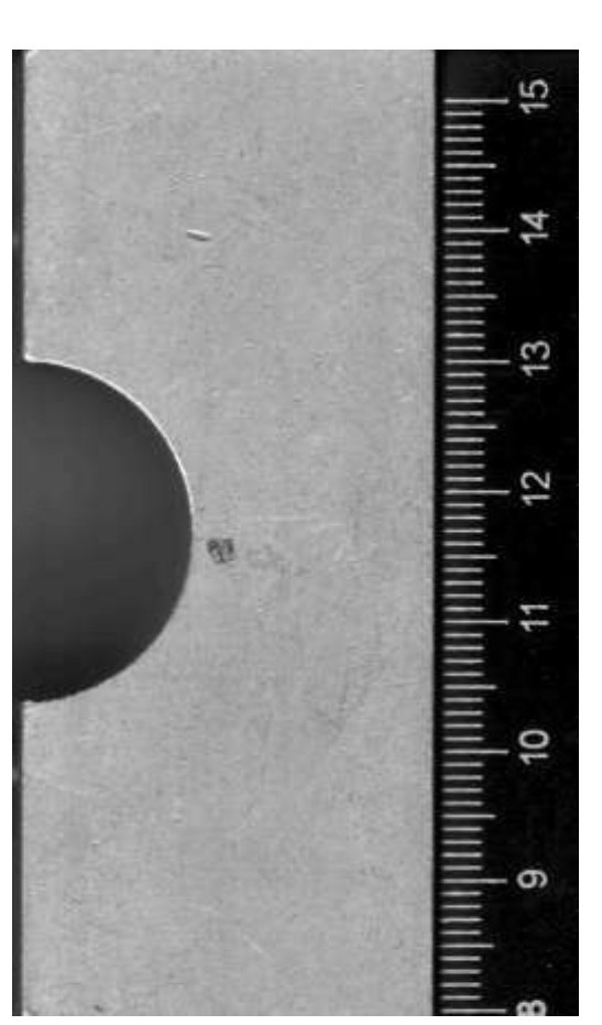

А вот и впуск!!!
Кондуктор 1.2.jpg [ 70.74 КБ | Просмотров: 21295 ]
Кондуктор 1.1.jpg [ 65.96 КБ | Просмотров: 21295 ]
Кондуктор 1.0.jpg [ 74.22 КБ | Просмотров: 21295 ]
