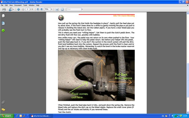

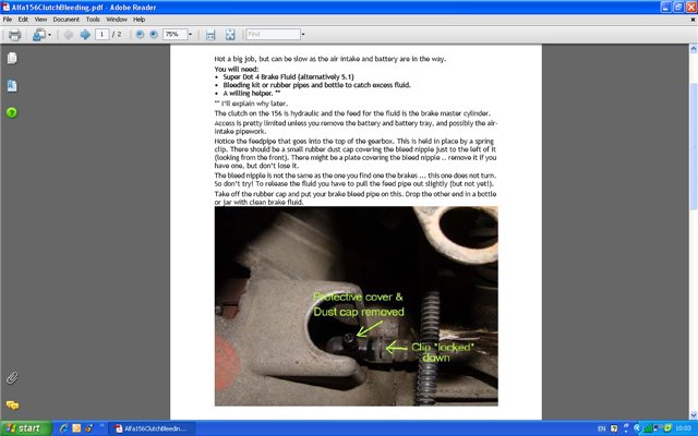

Сверху КПП выходит трубка сцепления (черная пластиковая), на ней находится штуцер под резиновым колпачком, далее по трубке стоит защелка которая держит резиновую трубку которая идет к главному целиндру сцепления (который под педалью) . Для того чтоб прокачать сцепление надо приподнять защелку на один щелчок и отодвинуть примерно на пол сантиметра резиновую трубку в право (если стоять к машине лицом), будет понятно по усилию НЕ ВЫРЫВАТЬ СО ВСЕЙ ДУРИ. При этом, после нажатия на педаль сцепления из штуцера пойдет тормозуха. Для прокачивания лучше всего на штуцер надеть трубочку по которой будет сливатся жидкость в банку. А в эту трубку (как я делал) вставить клапан (взять от ВАЗика одноходный клапан который идет в карбюраторных машинах в обратку или любой другой подходящий), если так сделать, топрокачивать можно очень быстро и одному!!!! просто качая педаль сцепления и доливая тормозуху в бачек, а не бегать каждый раз задвигать резиновую трубку. После прокачки вдвигаем обратно резиновую трубку и опускаем защелку до конца вниз.

Спасибо Олег. Именно так я и делаю, только вдвоем. Один качает, другой эту трубочку немного отодвигает.
Смысл в том, что когда прокачал систему, и педаль тугая, видно как ходит выжимной в коробке, то через 2-3 раза педаль слабеет и падает до пола или прокачал, выжал (выжимной в коробке отошел), включаешь любую передачу и педаль проваливается до пола. После всех этих манипуляций, при отодвигании трубочки из штуцера выходит воздух каждый раз. Пробовали раз 20. Сначало большими пузырями, потом маленькими. Решили, что "накрылся" главный цилиндр (под педалью), заказал, поставил новый. Ситуация не изменилась. Можно поменять и рабочий цилиндр, но не могу разобратся в чем причина, откуда берется воздух и не держится давление в системе. Заменишь рабочий цилиндр в коробке (работы много), а окажется не то. Вот и думаю, может не так прокачивал, знакомый механик говорил, что раньше на некоторых машинах закачивали жидкость под давлением (шприцом) через штуцер. Советуют вывести отдельный бачек под жидкость, может в бачке причина. Буду искать дальше причину.
