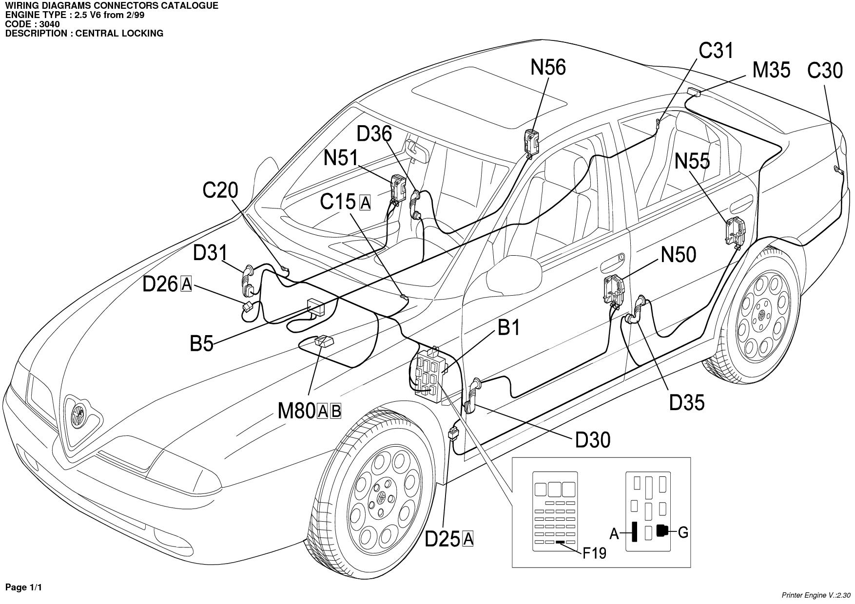

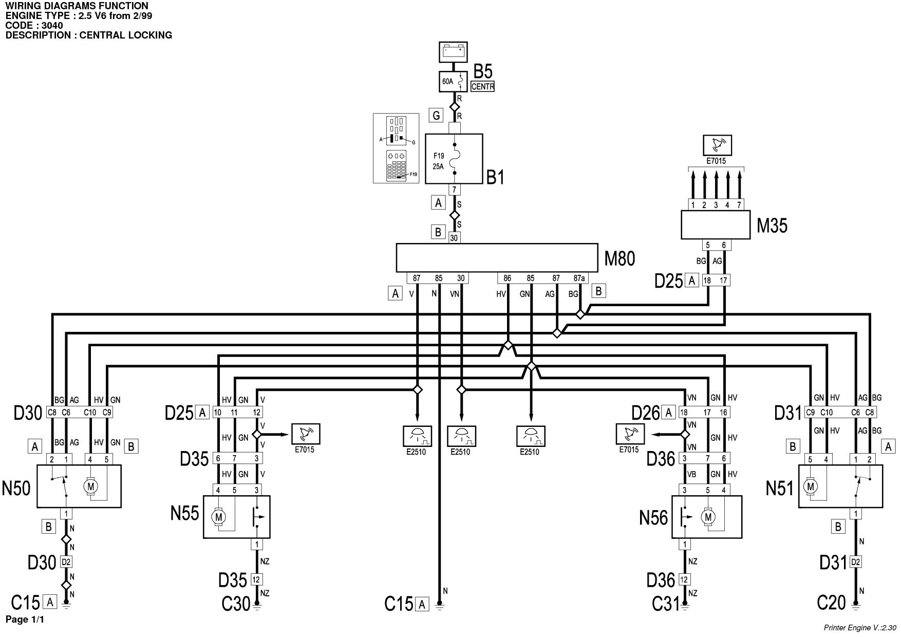

Надо по схеме проверить напряжения на замках - я думаю где то проводок перегнулся, как обычно...
Схемку скинуть?

Схема нужна как воздух
ALFA 166 2500
 Заголовок сообщения: Re: Перестал работать центральный замок. Алгоритм ремонта?
 Сообщение Добавлено: 24 мар 2011, 11:41
Чиркани какого года у тебя движок, я через час выложу пока на угад с годом...
 Сообщение Добавлено: 24 мар 2011, 11:52
DTE PRint Job 2.jpg [ 283.27 КБ | Просмотров: 16589 ]
DTE PRint Job 1.jpg [ 176.37 КБ | Просмотров: 16590 ]

это твои схемы...
