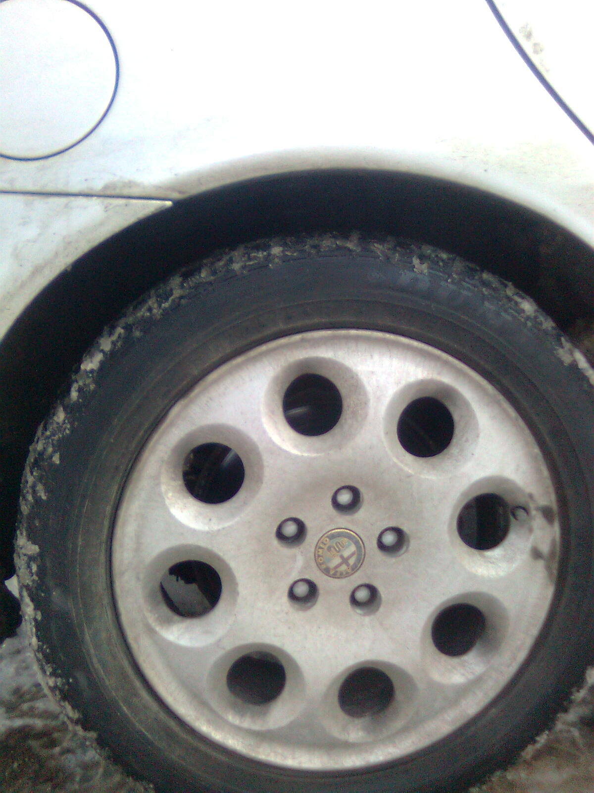

такс, чтот мне сегодня показалось что у меня и задние пружины просели (((
кто сможет скиньте фото задего зазора между колесом и крылом плз
 Заголовок сообщения: Re: Подвеска Alfa Romeo 166
 Сообщение Добавлено: 02 мар 2011, 17:40
Зарегистрирован: 01 дек 2010, 00:35
Сообщения: 87
Авто: ALFA ROMEO 166 2500 АКПП
Пружины не менял, поэтому не знаю это эталон или нет.

пасибо, у меня меньше, но у меня резина другая - у меня 215/60
 Сообщение Добавлено: 02 мар 2011, 22:12
Мне кажется нормальный зазор у тебя...

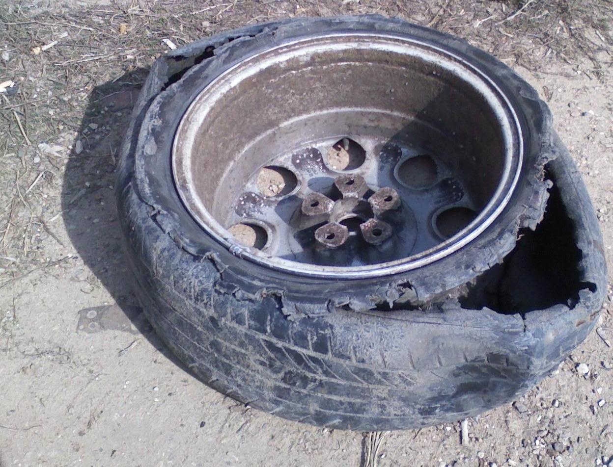

Quadrifoglio писал(а):
Эти так называемые бугорки есть ничто иное как грыжи!!! тоесть внутри стенки шины рвутся корды (армирующие нити) например от сильного удара (если на 120ти наехать на кирпич) итд. в месте разрыва кордов образуется шишка. так как резина растягивается... Ездить на такой резине небезопасно. так как в любой момент колесо может рвануть. Как и произошло у меня этим летом...
шины с грыжами только на выброс, мне кажется.... не слышал чтобы корды восстанавливали, ну или на крайняк ставить старую добрую камеру... ;)
сейчас уже восстанавливают, путем толстой латки изнутри, у меня два таких колеса новых, пробил, по 350 р. за латку отдал, стали как новые.
 Сообщение Добавлено: 24 июн 2011, 14:15
А такие восстанавливают ? :lol: :lol: :lol: :lol: :lol:
DC110423001.jpg [ 199.8 КБ | Просмотров: 14139 ]

да.... это похоже только хоронить!!!!
 Сообщение Добавлено: 26 июн 2011, 17:48
Ёшкин кот - а как моё колесо к вам попало?...... :lol: :lol: :lol:
