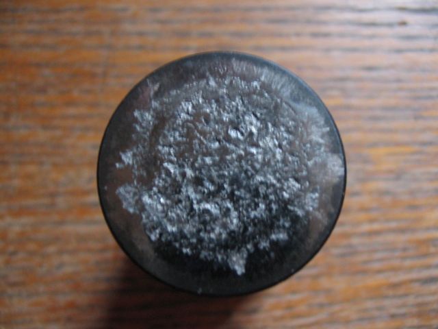

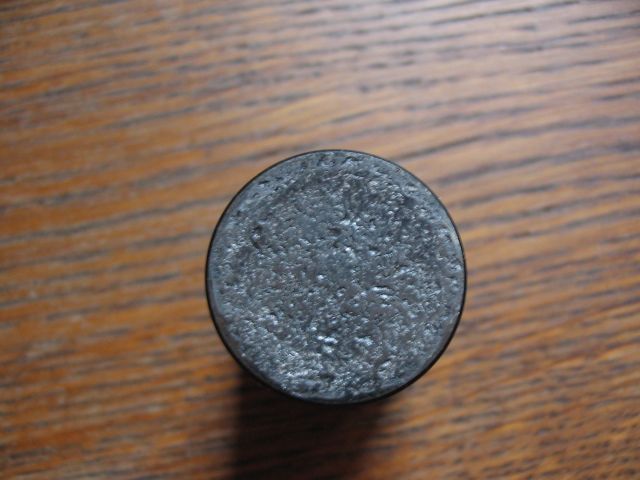

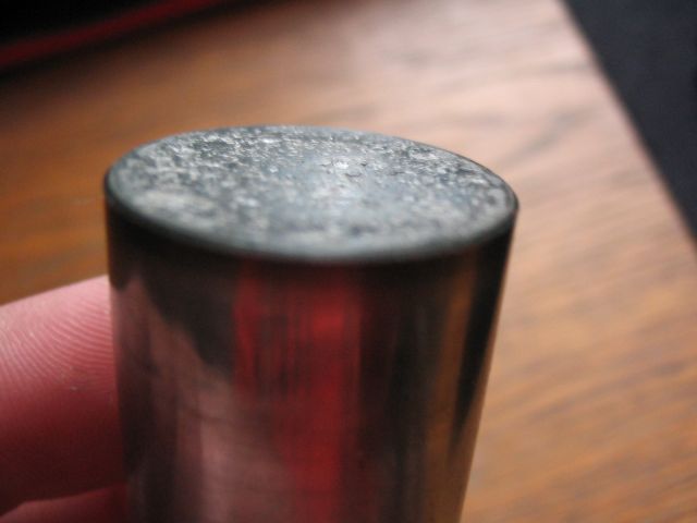

 Сообщение Добавлено: 26 дек 2010, 15:46
итак ужасаемся....
IMG_0006.JPG [ 46.64 КБ | Просмотров: 10687 ]
IMG_0004.JPG [ 28.75 КБ | Просмотров: 10687 ]
IMG_0005.JPG [ 37.38 КБ | Просмотров: 10687 ]

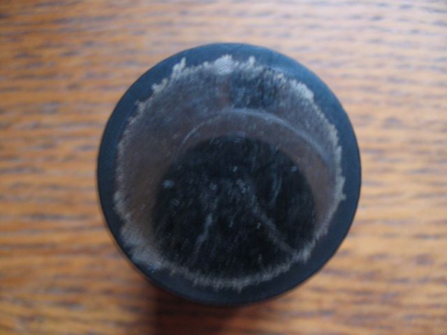

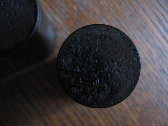

 Сообщение Добавлено: 26 дек 2010, 15:47
IMG_0009.JPG [ 35.35 КБ | Просмотров: 10687 ]
IMG_0007.JPG [ 43.35 КБ | Просмотров: 10687 ]

Поздравляю, судя по тому что на фото, давно надо было сделать ...
На распредвал забей ...
