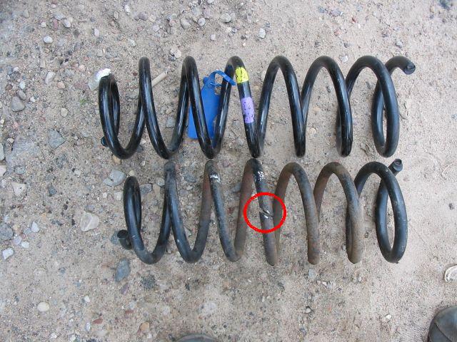

Quadrifoglio
Заголовок сообщения: Re: Подвеска Alfa Romeo 166 Добавлено: 04 авг 2010, 11:00 |
Клуб Alfisti.by |
Зарегистрирован: 17 июл 2010, 07:53 Сообщения: 92 Откуда: из мамы
Авто: диван
дуй на сход-развал!! а то резины не напасешься!!!

Quadrifoglio
Заголовок сообщения: Re: Подвеска Alfa Romeo 166 Добавлено: 04 авг 2010, 11:36 |
Клуб Alfisti.by |
Авто: диван
 а это че перелом???

это старую пружину пришлось разрезать одну, стяжку никак снять не мог
