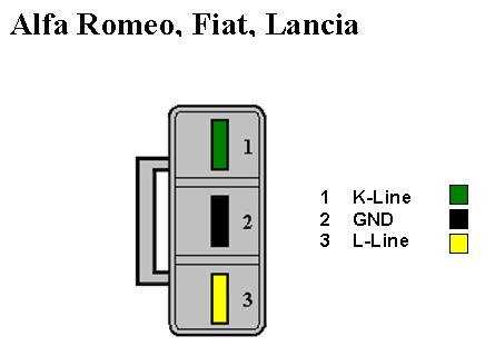

Как пользоваться программой:
Диагностические разъемы на машине ищем слева под рулем
далее
Пины в колодке авто
Пины в кабеле
Информация по пинам
The proper connections are:
pin 1 - ABS
pin 3 - Airbag (добавлю что к airbag я смог подключитьтся одновременно подключив 3 и 7 пины)
pin 7 - Engine/Gearbox
pin 9 - EPS
За информацию Спасибо - UncleSasha

Авто: Alfa Romeo 146
АР-146 95ГОД 1,6 РАЗЪЁМ ТРЁХПИНОВЫЙ, L-ЛИНИЯ,K-ЛИНИЯ,И МАССА
 Заголовок сообщения: Re: AlfaDiag - ремонт со смыслом...
 Сообщение Добавлено: 15 фев 2012, 16:43
Зарегистрирован: 28 сен 2011, 23:12
Сообщения: 66
Откуда: Тушино
Авто: audi a6 avant
Тогда думаю подойдет,надо всего лишь несколько проводов подключить самому
вот так выглядит распиновка моих кабелей:
 Сообщение Добавлено: 16 фев 2012, 09:42
Зарегистрирован: 04 фев 2012, 20:48
Сообщения: 12
питание буду подключать на акамулятор
разъём_.JPG [ 12.81 КБ | Просмотров: 13563 ]
 Сообщение Добавлено: 16 фев 2012, 09:54
Сообщения: 66
Откуда: Тушино
Авто: audi a6 avant
отлично
на кабеле
4 земля
7 К линия
15 L линия
16 плюс
 Сообщение Добавлено: 16 фев 2012, 12:49
Сообщения: 12
у меня адаптер самодельный на транзисторах для GM надо подтяжка наверно 5в
