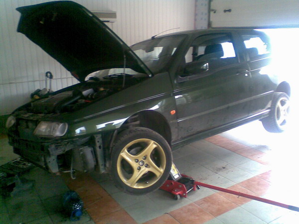

Я как-то загонялся темой увеличения эффективности интеркулера на своем 1.9jtd, но так ни к чему и не пришел. Даже искушенные в турбо-делах люди склоняются к тому, что принудительное охлаждение вентиляторами будет мало эффективно. Гораздо эффективнее поставить форсунку и разбрызгивать на интеркулер воду.
Хотя по-моему эффект от принудительного обдува интеркулера будет наблюдаться на малых скоростях, когда он, ввиду не самого удачного расположения, недостаточно обдувается. На высоких скоростях, в свою очередь, он не только мало поможет, но еще может создать дополнительное сопротивление потоку воздуха.
На турбо-моторах часто наблюдается тупление машины при плотном городском движении - тут скорее нужно смириться.
У меня на 145-ке забор воздуха осуществлялся из угла основного радиатора, а отвод - в колесную нишу. Сейчас реализовывается одна интересная идея. Когда это дело закончится, поделюсь результатами :)
Прикрепляю фото с процесса промывки интеркулера керосином. На фото отчетливо виден интеркулер. Веселое было занятие)))))
Промывка интеркулера.jpg [ 78.71 КБ | Просмотров: 11178 ]
Спасибо - но ведь согласись коллега, сидим значит мы в жаре, без вентилятора, на улице 30 - это одна ситуация.
Вторая - те же 30 и включаем обдув - гораздо легче, значит и этот же эффект должен быть с принудительным охлаждением интеркуллера, если подобрать соответствующий вентилятор...

Расскажи лучше, как ты снимал интеркуллер. Я посмотрел, там снизу идёт металлическая трубка, ты её отсоединял?

Я полагаю, что вопрос про снятие интеркуллера адресован мне, так как у меня 166 турба и у него тоже =)
К сожалению я точно не помню как я его снимал, так как было это год назад ато и более,
когда последний раз промывал радиаторы снимать его не стал он и так хорошо промылся.
Но точно знаю что металлические трубки я не отсоеденял, там кажется идут трубки гура и они никак не мешались.
Интеркуллер держится с верху и с низу...
Сверху один болт к раме его крепит. (я его снимал при снятом металлическом профиле, который над радиатором)
Снизу он в специальное отверстие вставляется и кажется болтами крепится снизу...
но точно сказать не могу, так как у меня эти крепления обломаны.
В общем, он снимается за 5-10 минут без каких либо проблем... =)
Я так понимаю ты решил его промыть как следует ?
Кстати, а внутри мыть будешь ?
Полагают, что там есть маслянный налет и разделение сред типа воздух|масло|металл|воздух как бы хуже чем воздух|металл|воздух...
