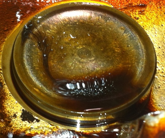

Рискуешь ты очень сильно, экономя на новых толкателях.
Стенка толкателя, куда давит кулачёк вала очень тонкая - он специально сделан полым внутри, для уменьшения ударных нагрузок.
У меня была такая же выработка на толкателях как у тебя, а может и меньше. На заводе замерили и мастер сказал, что при такой толщине шлифовка противопоказана ибо можно попасть при хорошем ударе на паутину толкателя и его рассыпание, а это уже капиталка двигателя.
При регулировке тепловых зазоров каждые 20 000 км или чуть меньше эти толкатели служат лет по 5-10, сужу по моему авто.
Но это моё мнение....
Но это моё мнение....[/quote]
так те что были сильно выработаны давно в мусорке, а на этих были редкие затёртости, и поэтому решил их отшлифовать

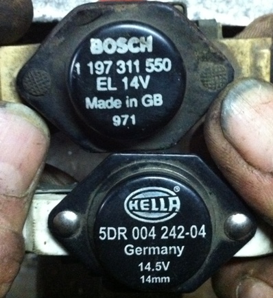

31ое настроение замечательное предпраздничное, прогреваю машинку, разговариваю по телефону и тут замечаю значек аккумулятора на панели :?
что такое как так ...
газу прибавил прошло, подумал случайный глук не запустился отсырело или ещё что ...
покатался по городу, глючит, то загорится то потухнет ...
заметил закономерность, что как только запускаются вентиляторы охлаждения то сразу загорается и сразу ей становется не по себе, но если оборотов 4-5 дать то тухнет ...
На холодную нормально все работает, как прогреется сразу загорается...
Открыл капот пощупал ремень и мысль появилась, он же не натянут ...
Подумал на натяжитель ремня, ослаб за 10 лет то, купил новый жмет так же по ощущениям, ну и все тоже самое повторяется ...
Но свиста при этом не было да и при таком огибании ремнем, там очень это маловероятно...
Чего вот втельмяшил себе в голову что он слабовато натянут, зря только время потерял ...
Дальше сел аккум я его снимать, а смотрю клема на соплях держится, как оно до этого работало то, но и не в этом дело было (лампочка на по-моему реагирует только на то работает ли генератор , так как напряжение может до 11 проседать, а она будет молчать)
Вообщем зарядил, пошел с вольтметром посмотреть может быть это клема не затянута была...
По началу все замечательно...
Завел и оно 14 с небольшим вольт на клемах, включаю разные потребители смотрю как проседает...
Вентиляторы двигателя до 13.7 опускают напряжение
Свет может опустить до 13.8
Печка салона тоже прилично жрет на 0.2 опускает (не говоря уже о обогреве заднего стекла и зеркал)
Прогрелась, загорелась лампочка, погазовал потухла, смотрю на прибор 13 вольт, и это если без потребителей :shock: , а потом и ещё ниже...
Если включить свет и ещё что нить то уже около 12 вольт, ато и ближе к 11... :o
Тут пришла правильная мысль, снять генератор 8-) (все мероприятия до этого были потому что лень его было снимать)
Как оказалось щетка та что ближе к центру сильно сточилась и контакт там был плохой, все в черной копыти ...
Благо человек, специализирующийся :geek: на ремонте генераторов, помог нам найти похожий регулятор, который подошел :D :D :D :D :D
На зависть alfa-dokу он 14.5 вольт.
Комментарий к файлу: На зависть доку 14.5

Молодец, классный регулятор нашёл!
Наверное такой и должен стоять на наших авто - 14.5В.
Но тут есть одно но, чем выше мы поднимаем это напряжение, тем больше достаётся всем полупроводникам в блоках авто. АКБ и лампочки я не трогаю.
На холодную и в холод такой регулятор будет давать под 15В, а это повод помереть какому ни будь транзюку или диоду.
Простой пример - зависимость срока службы обычной лампочки накаливания и подаваемого на неё напряжения - экспонента, и чем больше напруга тем меньше она живёт...
Я летом доэксперементировался с этими регуляторами - подключил внешний и снимал 15В, итог Макс ты помнишь :lol: :lol: :lol:
И ещё потом замена обмотки на самом гене , но уже с первыми холодами...
Если что, у меня валяется бошевский на 14В.....
Махнусь не глядя :lol: :lol: :lol:

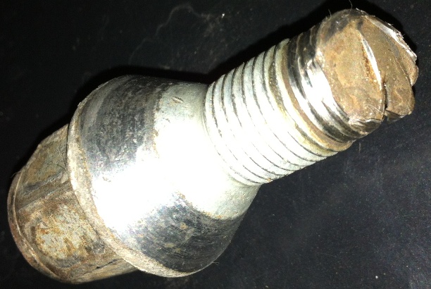

p.s.
вот генератор поставил, радостный довольный все прикрутил обратно устал уже (больше нервно) прикручиваю колесо и тут
Комментарий к файлу: Без напрягов...
IMG_0632.JPG [ 109.75 КБ | Просмотров: 11472 ]

Жестокий ты человек - а кто высверливать будет???
Рекомендую сперва тонким сверлом по металлу...
 Заголовок сообщения: Re: Alfa Romeo 166 V6 Turbo
 Сообщение Добавлено: 11 янв 2012, 21:33
так у тебя там резьба была срезана по фотке
 Сообщение Добавлено: 11 янв 2012, 21:58
Да да ...
В том и прикол, что отломился он без усилий ...
Внутри он уже потрескался, наверно потому что некоторое время до этого я нетянул его и колесо немного открутилось и побалтывалось ...
Вот думаю, менять что ли все болты или как их проверить смотрел на оставшиеся, но что там увидешь ...

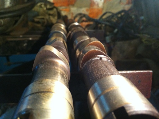

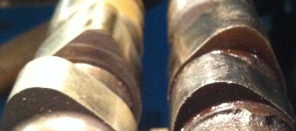

Но все не так плохо 8-) 8ого сменил себе распредвал на ближней голове и вот краткий отчет о том как это было...
1. Приехал к Виктору Сергеевичу в гараж, там сняли крышку с передней головы и сравнили валы. Проблема была в том, что в документации есть некоторая путаница относительно того какой вал какой левый, а какой правый. Разница между ними есть, и связанна она с тем что камеры сгорания в дальней голове чуть смещены вправо (иначе бы было два коленвала :lol: )
По-моему так:
Распредвал ближней головы: 6 060 2874 (аналог: 93070100)
Распредвал дальней головы: 6 060 2873 (аналог: 93070000)
Оказалось что купленный вал был с ближней головы, при этом я был настроен на 80%, что он с дальней, но у меня надо было менять оба вала поэтому проблем не было.

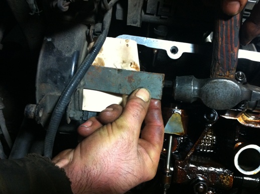

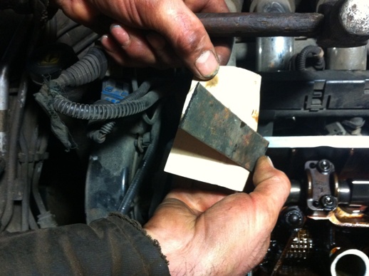

4. Далее надо сбить ступицу с вала, для этого использовали металлическую пластину, которая пролазит под защитой.
Комментарий к файлу: Приспособление в действии...
IMG_0648.JPG [ 79.82 КБ | Просмотров: 11464 ]
Комментарий к файлу: Приспособление номер AR-166-392382332948230-4

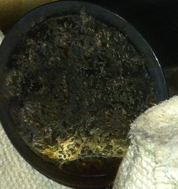

5. Вытащили толкатели выпускных клапанов (вытащить все не получилось, так как один был зажат)...
Некоторые покрошились...
Комментарий к файлу: Раскрошившийся толкатель выпускных клапанов ...
IMG_0638.JPG [ 68.33 КБ | Просмотров: 11464 ]

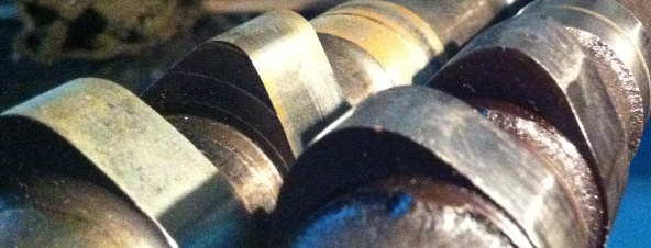

6. Сняли крепления распредвала.
Тут важно запомнить их расположение, что бы не перепутать потом.
Вытащили распредвал и начали на него любоваться
На одном цилиндре кулачки сильно износились.
На новом высота кулачков Впуск 35.5 мм Выпуск 34.0 мм
На старом картина такая (слева направо):
    Впуск 35.3 Выпуск 33.5
    Впуск 35.5 Выпуск 33.1
    Впуск 33.1 выпуск 32.0
Первые два в пределах допуска износилась, а вот последний ...
На фотографиях пара самых сточенных.
Слева новый, справа старый.
IMG_0642.JPG [ 65.14 КБ | Просмотров: 11463 ]
IMG_0643.JPG [ 78.68 КБ | Просмотров: 11463 ]
IMG_0641.JPG [ 74.88 КБ | Просмотров: 11463 ]

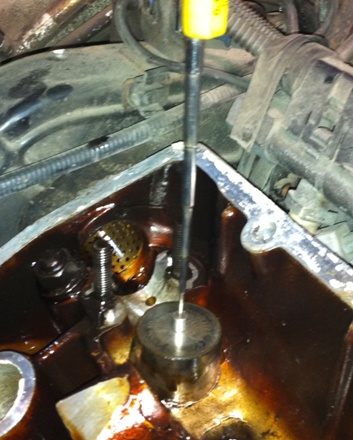

7. Далее вытащили зажатый толкатель выпускного клапана. (После снятия ремня ГРМ вал не крутили, что бы не загнуть кланапа)
Вытащили толкатели/стаканчики впускных, разложили их по порядку. Это сделали что бы узнать значение нужных регулировочных шайб. (Замерили микрометром толщину шайбы/тарелочки и записали, после установки становится ясно сколько надо добавить или убавить)
Состояние одного стаканчика. на том цилиндре где больше всего износились кулачки распредвала, было ужасающее и мы его заменили.
Комментарий к файлу: Используем магнит, что бы достать толкатель впускного клапана.
IMG_0639.JPG [ 76.25 КБ | Просмотров: 11462 ]
Комментарий к файлу: Изношенный толкатель впускного клапана.
IMG_0637.JPG [ 142.01 КБ | Просмотров: 11462 ]
