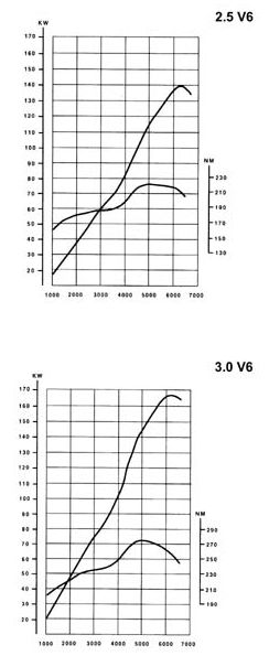

Ты говоришь про голые цифры, по которым понять как машина будет ехать не поймёшь, для представления полной картины требуются графики
ниже представлены графики для турбы и 2.5 и 3.0 на 166
турбы так же характеризуется тем что она в диапазоне 2500-4500 тянет, реально тянет, и в этом момент она разгоняется просто улётно, а на 2.5 или 3.0 видно что что момент максимальный на 5000 и всё дальше она сдыхает, и просто едет
однако турба плохо что не едит с низов ну никак...., а 2.5 и 3.0 с низов имееют хороший момент, способен её немного разогнать
хочешь понять изучай кривые, они дадут более наглядную информацию

Спасибо за графики. Если брать графики по одному (л.с./обороты и крутящий момент) то все понятно, как оценить их наложение я пока не разобрался и почему такие высокие обороты заложены - мне все равно не понятно.
