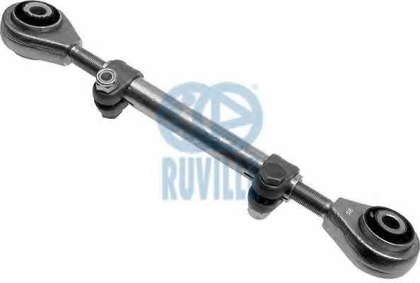

Вот и я решил сделать топик по подвеске альфы 166 с интересным фото оотчетом,фото выложу поздже когда приедут сайлентблоки из полиуретана на нижние рычаги , а про остальные интересные практически неубиваемые сайленты для s образного рычага и тяги которой накручивается схождение и сайлентблок амортизатора которые вы практически элементарно можете изготовить самостоятельно.Как ??? Через две недели узнаете
1045241-1.jpg [ 14.56 КБ | Просмотров: 16058 ]

На домик влияет ваш подрамник геометрия которого может со временем уйти, пружины и суммарный износ в сайлентах подвески ... Так что надо по возможности держать все в норме...
