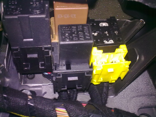

Подскажите пожалуйста что за реле и какой предохранитель должны стоять (и за что они отвечают) на свободных местах на данном фото. Этот блок расположен под вещевым ящиком. И еще может знает кто где находятся предохранители на каждый стеклоподъёмник (задние оба не работают). Авто 156 SW 2.4jtd 2001 г.в. Заранее спасибо.

Привет!
У меня таже проблема.
Задние стеклоподъемники не работают.
По каталогу предохранитель там 15 или 20 А.
Этого рэле уменя тоже нет. Реле замедленного действия, его код 6 054 9701 и заменитель Бош 1 397 328 006.
По книде это реле этих стеклоподемников.
Купил бу - поставил, эффекта нуль.
Подскажите, кто сталкивался)

Отсутствие реле и предохранителя может быть совершенно нормально, допустим под более богатую комплектацию, на пример под люк.
А что в книжке не написано где стоит реле и предохранитель на свеклоподъемники?
