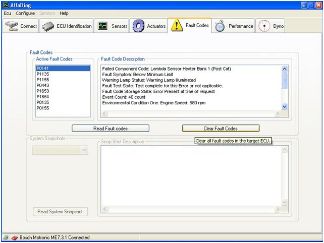

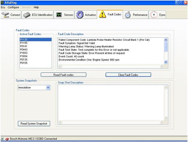

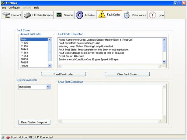

Горит чек. При подключении к альфадиагу к различным мозгам выдает следующий набор ошибок

Если я правильно понял то ошибки показывают что не рабочие лямбды? Я две поменял? Эти картинки после замены. Нашел третью лямбду. Может есть и четвертая? Или все таки эти ошибки не из-за лямбд?

так эти ошибки стереть надо после смены лямбды, ты это сделал? появляются снова??
у тебя на машине 3 лямбды?
на моем машине одна лямбда, на твоей вроде как должно быть две, ты уверен что нашёл лямбду?

Стирал и чек гаснет. Потом проезжаю несколько метров загорается снова.
Три лямбды точно, две сразу нашел, третью случайно. Две стоит рядом под двигателем, третья на катализаторе сверх. Может есть и четвертая где? Слышал что на 147 бывает 4.

когда поменял лямбды покажи их графики из альфадиага, с ними всё стало нормально? или опять тоже самое? прямые??

У меня времени толком не было проверять графики все. Один точно видел сунусоиду. Но есть и прямые. Остальные не знаю. Я не могу подключиться к 1,5,5. К другим конектит.
В новых лямбдах тестер показывает сопротивление 5. А в старых 10-11. Если это что то значит.

там же лямбды с подогревом? должны быть 4 провода, на двоих будет сопротивление, на других двоих тоже

Да, с подогревом. Действительно 4 провода. Два провода позваниваются на сопротивление, два других нет. Прозваниваются два белых провода. А два других черный и серый не звонятся. Так должно быть?

думаю что это правильно, для меня более важны показания из диага, а они у тебя неправильные, тока не могу понять почему бьёт теперь ошибку и на рабочую лямбду все равно, лямбда универсальные? разьём запаен надёжно?

лямбды универсальные. я не паял, там были фишки, в них вставил и зажал. в этой скрутке уверен. Два белых провода после скрутки прозванивались так же как и без нее.
Может у меня стоит четыре лямбды? И ошибку бьет на другие две? Может такое быть?
