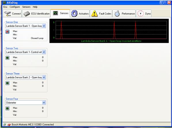

Проверил лямбды как вы говорили по графикам. Только один показывало как на картинке, в остальных прямая линия. Такой график должен быть? При чем конектился к разным мозгам, перебрал все датчики где есть слово lambda, только один получился такой. Во всех остальных рисовало прямую.

нет на твоих рисунках лямбда не работает, мёртвая или обрыв, но в твоём случае подозреваю что именно мёртвая
должен быть график такой
