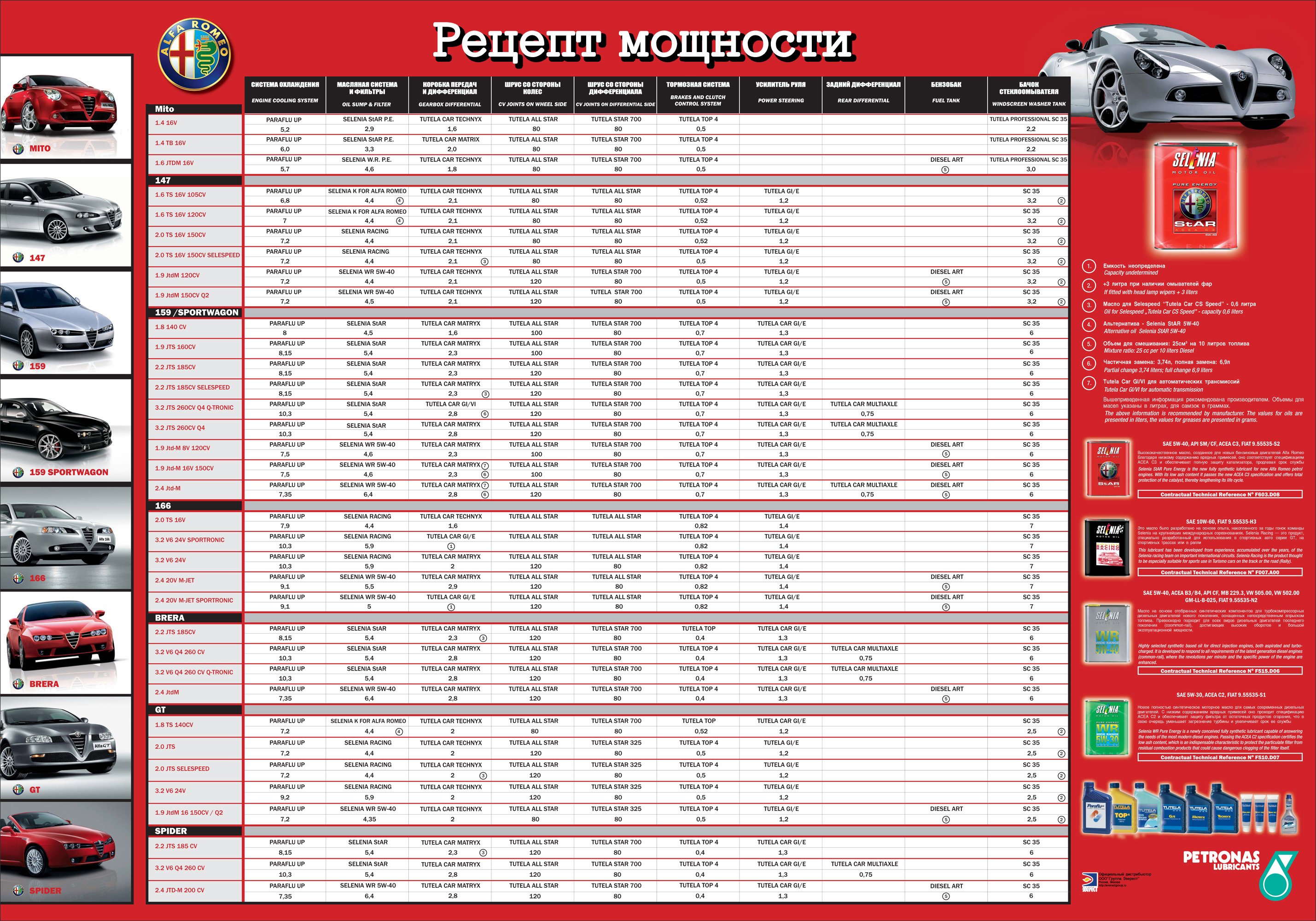

У кого возникают вопросы, сколько и чего лить в свою Альфу, предлагаю ознакомиться с таблицей масел:
www.alfisti.by/oils.jpg

Хорошая табличка, Только вопрос для 166 2.5v6 автомат...на которую ориентироваться?Так же по омывателю..у меня вливается 5 литров не больше. Вот как ни стараешься только 5)))) Семь даже у знакомого на дизельной таже история, возможно в рестайлах уже семь учли большой расход жидкости)))) так как на амыватель фар ещё много убегает. аГидрач..скорее всего 1,5-1,6 так как лью знаю что полбанки из двух остаётся.
http://www.alfisti.by/oils.jpg
В этой таблице много ошибок.

ban2110 писал(а):
Сомневаюсь, такие таблицы обычно висят в сервисах у официалов.
