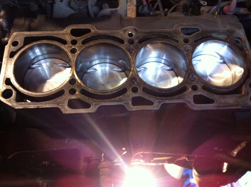

 Сообщение Добавлено: 25 июл 2012, 10:48
Эпическая фотография блока с новыми сияющими поршнями ... 8-)
фотография.JPG [ 203.19 КБ | Просмотров: 12313 ]

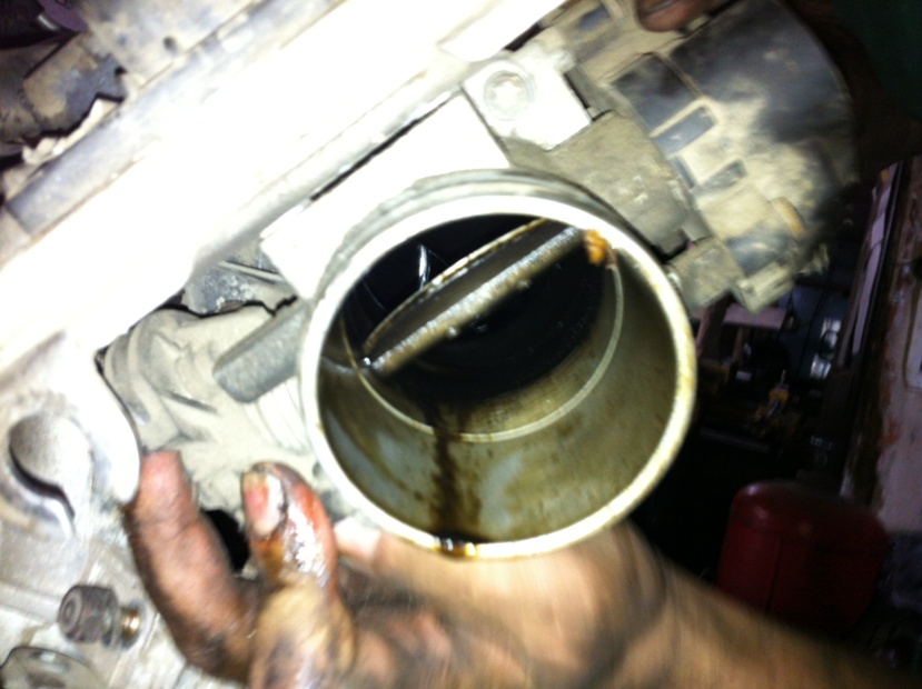

Gorec привез нам машинку на эвакуаторе.
Машинка уж оооочень долго стояала, общая суть сводится к тому что ехал он ехал на эстакаду и тут машина заглохла и встала. Потом она ещё пару раз заводилась но уже не каталась.
Компрессия пропала, мы померили и действительно компрессии вообще нету, даже 6 очков :(
Начали ее разбирать.
 Заголовок сообщения: Re: Есть предложение...continuation
 Сообщение Добавлено: 04 авг 2012, 22:19

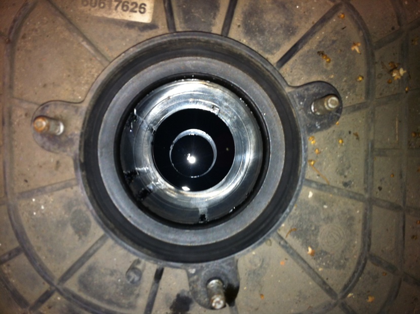

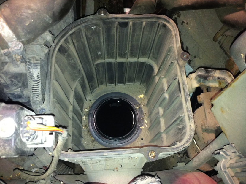

Начали разбирать и удивились от масла во впуске, оно даже в фильтре было.
IMG_1277.JPG [ 158.6 КБ | Просмотров: 12466 ]
IMG_1280.JPG [ 202.2 КБ | Просмотров: 12466 ]

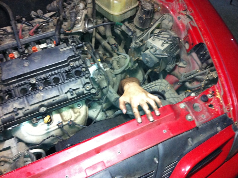

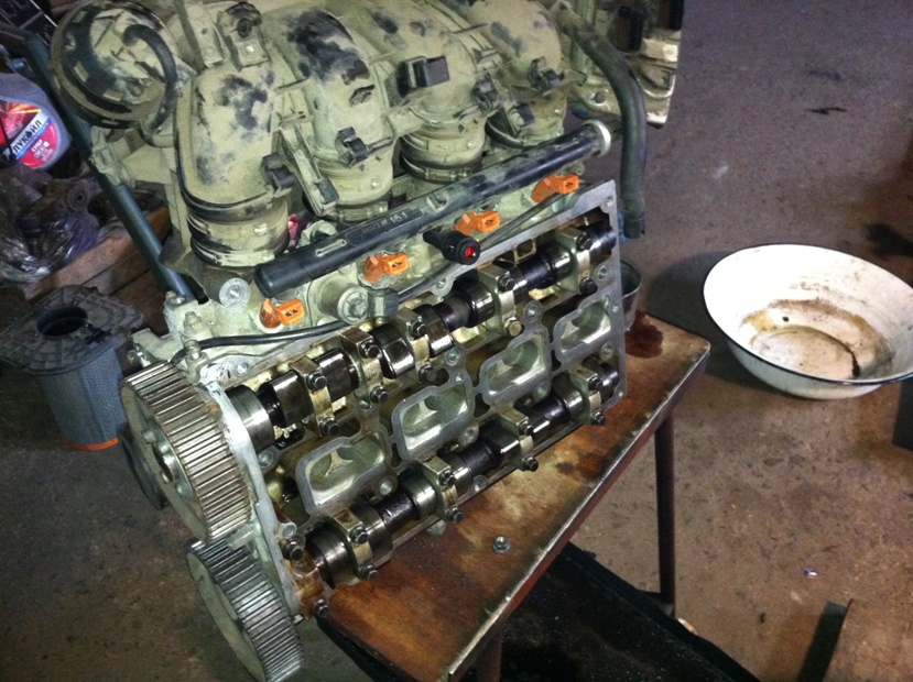

Хоть двигатель 2.0 TS, но он все же немного отличается от того же на 147 и 156х.
А в корпусе 166ой там вообще есть где развернуться, места свободного полно.
Комментарий к файлу: мотор сам себя ремонтирует...
IMG_1279.JPG [ 223.63 КБ | Просмотров: 12466 ]
Комментарий к файлу: кто то там себе ночлег устроил...
IMG_1278.JPG [ 175.62 КБ | Просмотров: 12466 ]

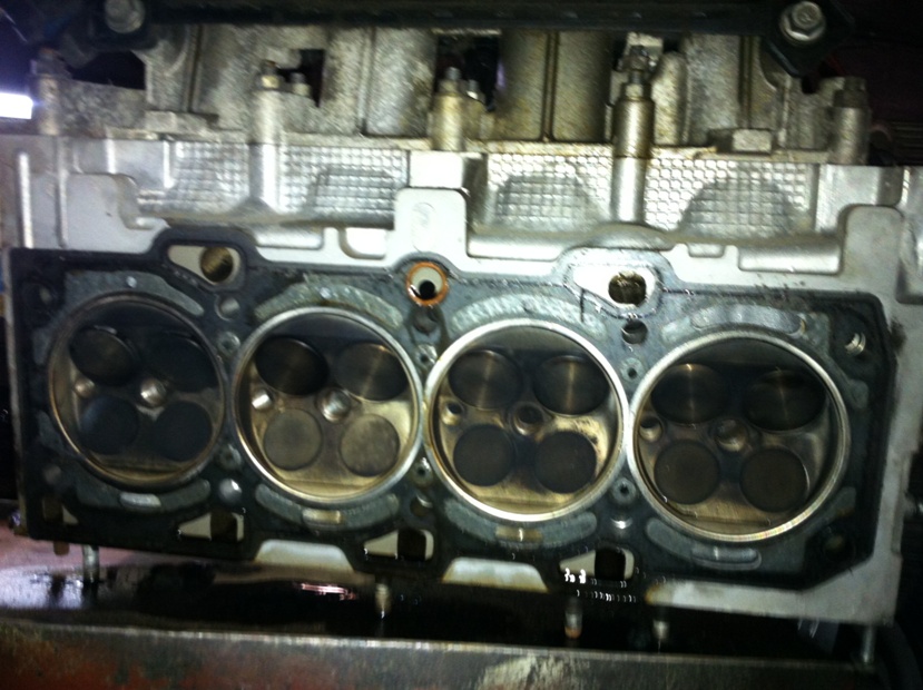

Сняли голову...
Не быстро это и пару раз забывали какие то датчики или патрубки открутить ...
Голову на протечки ещё не проверяли, сделаем это попозже...
Комментарий к файлу: Масло из нее ещё надо будет слить ...

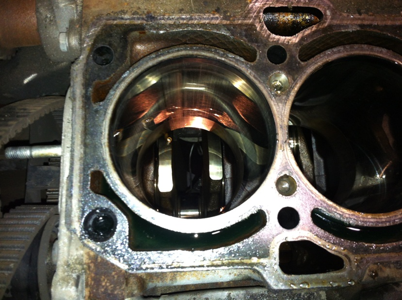

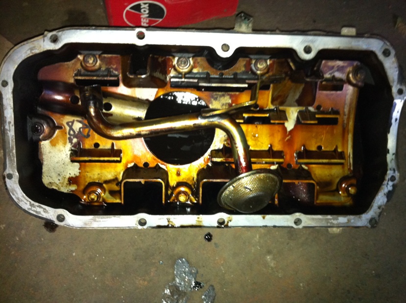

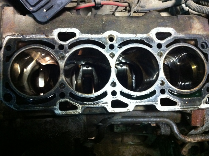

Провозились с поддоном, думали что раз машина больше то и не надо будет откручивать подушку, но нет надо и не только ее ...
Поддон чистенький, блок тоже в норме ...
Комментарий к файлу: Маслозаборник чистый и в поддоне криминального ничего не обнаружено, что радует. Кроме надписи какой то ...
IMG_1293.JPG [ 193.51 КБ | Просмотров: 12463 ]
Комментарий к файлу: Поверхность хорошая выработки почти нет...
IMG_1294.JPG [ 207.45 КБ | Просмотров: 12463 ]
IMG_1296.JPG [ 205.22 КБ | Просмотров: 12463 ]

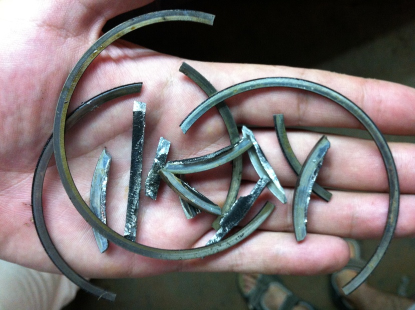

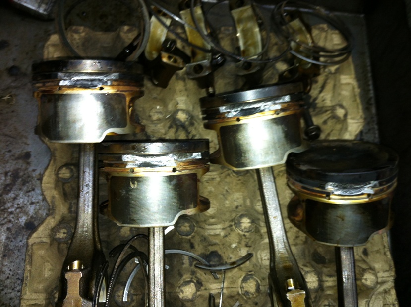

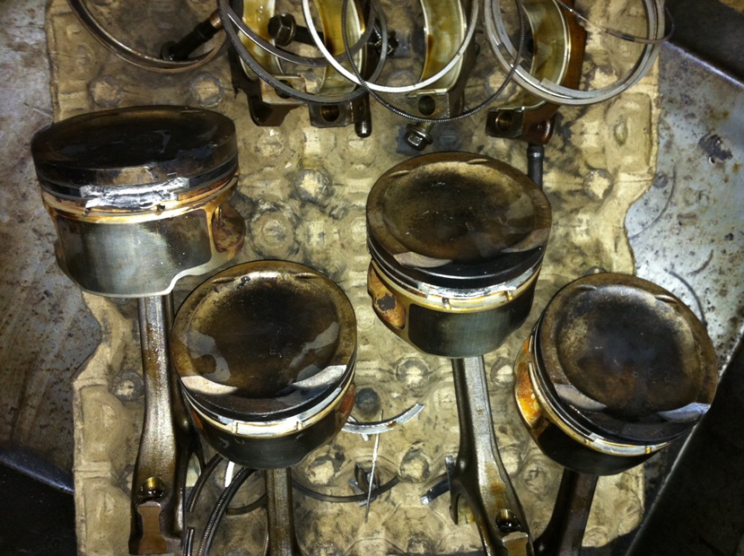

Вот достали поршни и побледнели ...
С виду они чистенькие, как будто не ездили ...
Часть колечек сломалась, но при этом ещё на всех сломались перегородки между ними....
Возникает вопрос "КАК?" :shock: , на который Виктор Сергеевич сделал предположение, что это могло произойти от детонации, причем очень суровой... Остальные версии, мы не стали рассматривать.
Комментарий к файлу: Часть колец сломана, но тут ещё и перегородки поломались ...
IMG_1297.JPG [ 187.32 КБ | Просмотров: 12462 ]
IMG_1287.JPG [ 184.2 КБ | Просмотров: 12462 ]
Комментарий к файлу: У всех повреждение в одном и том же месте...
IMG_1288.JPG [ 243.21 КБ | Просмотров: 12462 ]
