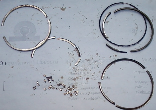

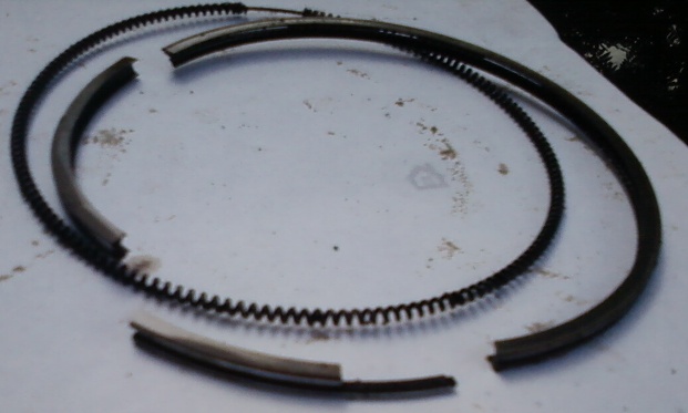

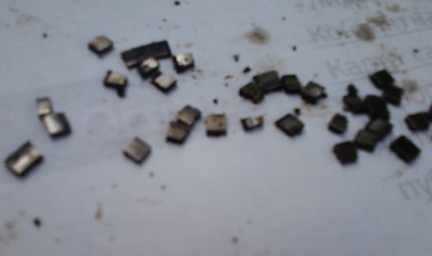

А теперь страшное ...
Вот и кольца (их по три на каждый поршень, на фото особо отличившиеся из 1ого цилиндра)
К сожалению кольца сильно износились, стали очень тонкие ...
Комментарий к файлу: Вот такой вот пазл...
P07-07-12_15.35[3].jpg [ 86.28 КБ | Просмотров: 12059 ]
Комментарий к файлу: Это части одного из колец...
P07-07-12_15.36.jpg [ 55.53 КБ | Просмотров: 12059 ]
P07-07-12_15.37.jpg [ 67.72 КБ | Просмотров: 12059 ]

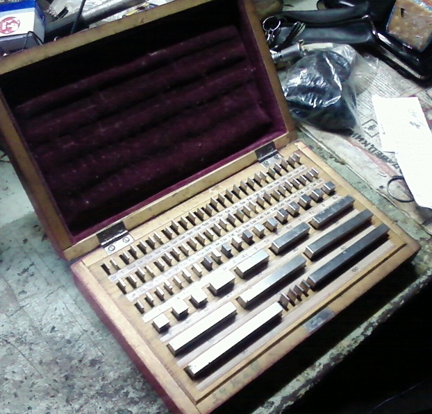

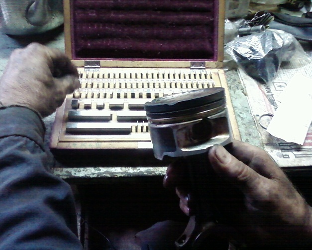

Проверили состояние поршня и посадочных мест для колец...
Насколько я понял, не идеал, но все в пределах допуска. ..

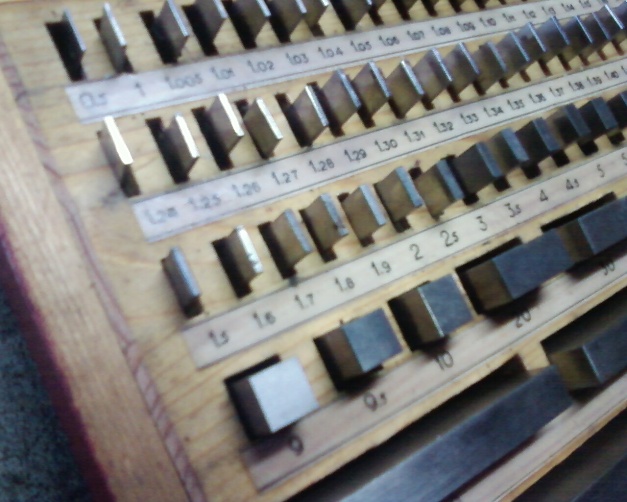

Комментарий к файлу: Набор эталонов ...
P07-07-12_15.32.jpg [ 169.56 КБ | Просмотров: 12058 ]
P07-07-12_15.33[2].jpg [ 116.24 КБ | Просмотров: 12058 ]
Комментарий к файлу: Проверка состояния поршня и посадочных мест для колец...
P07-07-12_15.32[1].jpg [ 125.17 КБ | Просмотров: 12058 ]

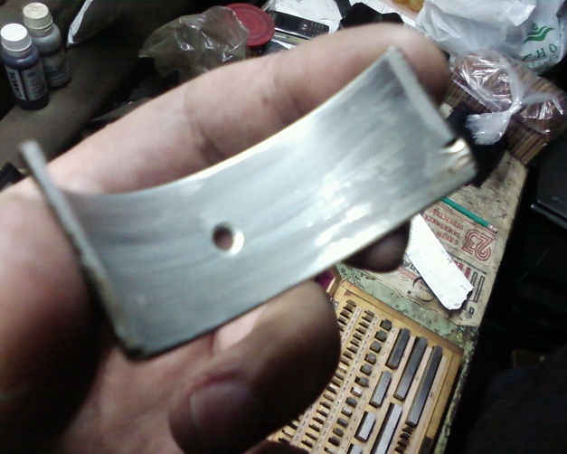

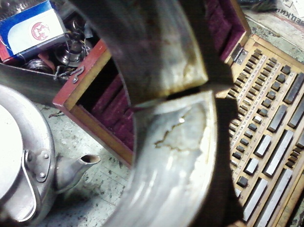

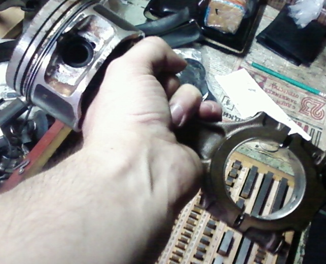

Вкладыши поизносились ...
P07-07-12_15.34.jpg [ 108.35 КБ | Просмотров: 12057 ]
P07-07-12_15.35.jpg [ 127.5 КБ | Просмотров: 12057 ]
P07-07-12_15.35[1].jpg [ 102.13 КБ | Просмотров: 12057 ]

ААА! Жесткач с кольцами! Что же было причиной такого их фатального разрушения?..
Альфа - машина, к которой испытваешь чувства!
 Заголовок сообщения: Re: Есть предложение...continuation
 Сообщение Добавлено: 09 июл 2012, 14:52
Привет, как я понял износ их порушил, они стали оооочень тонкими ... потом треснули ну и там коса на камень ...
А что касается глобальных причин типа масло г или плохой фильтр воздушный ... тут гадание на кофейной гуще ...
двигателю пришлось тяжко, следов хона уже и не сильно видно (((
Конечно это редкость такое состояние колец ...
Кольца (номинал) купить не сложно, поршня как я понял желательно ...
А вот с вкладышами пока непонятно с размерами ...
Виктор тебе лучше раскажет.

Ящик вообще порадовал, производство СССР, приятно в руки взять ...
Красный бархат, эталончики шлифованны так, что прилипают друг к дружке ....
Ещё использовались микрометр, для толщины вкладышией, и электронный шатнгельциркуль для их диаметра...

Тут немного истории:
А вот это жесть в натуре, тут меньше половины, что мы увидели, когда разобрали масло приёмник...
Остаётся уповать на Виктор Сергеевича, ибо вкладыши уже нельзя заменить на ремонтные...

Сейчас там вкладыши подбираются и дорабатываются, так как до этог коленвал был сильно расточен и ремонтные уже не подходят :(

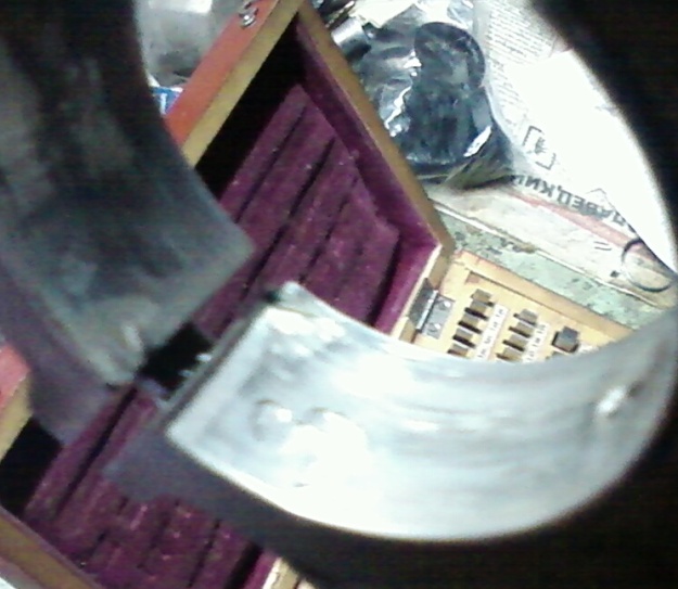

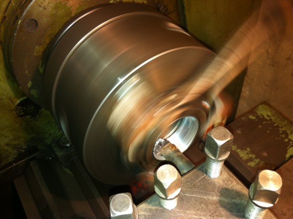

Вкладыши ...
Вообщем ремонтные размеры вкладышей уже не подходили и пришлось подыскивать что то...
Наиболее близкие оказались номинал от москвича :lol: но проблема в том что они длинее и толще ...
Отмечу, что
коренные вкладыши, то есть должны быть там где коленвал крепится к блоку, что бы через эти отверстия из блока масло поступало в коленвал где по протокам она попадала к шатунным вкладышам...
Вообщем достаточно непросто было подогнать их по длине, очень важно что бы они плотно по всей поверхности прилегали иначе они будут болтаться и разрушаться, об этом чуть попозже опишу, когда фотки появятся ...

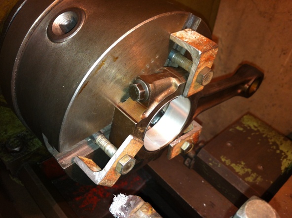

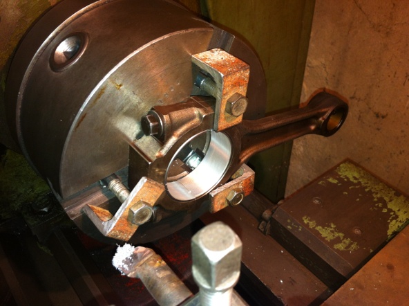

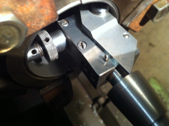

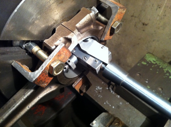

Итак зажали их в шатунах и на станок, очень важно выставить их ровно для этого нужно специальное оборудование... Нужно снять 0.35 мм
Комментарий к файлу: Поехали )))
IMG_1100.JPG [ 96.69 КБ | Просмотров: 12089 ]
Комментарий к файлу: Тут видно уже обработанную поверхность вкладыша.
IMG_1102.JPG [ 106.32 КБ | Просмотров: 12089 ]
Комментарий к файлу: Оригинальное решение проблемы установки шатуна в станок.
IMG_1103.JPG [ 103.42 КБ | Просмотров: 12089 ]

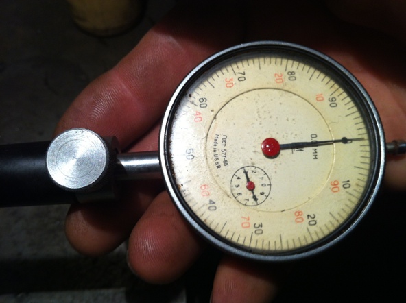

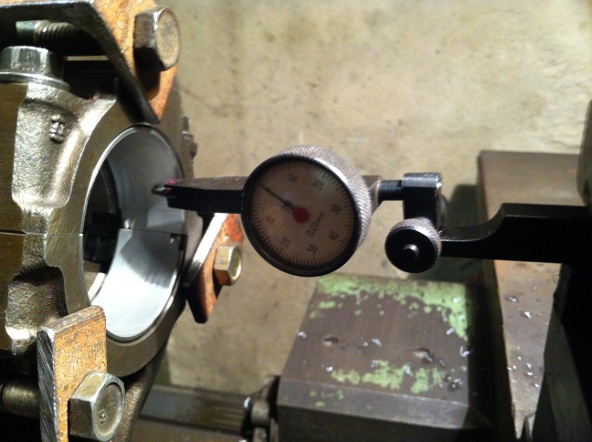

Высокоточные приборы для настройки
Комментарий к файлу: Часовой индикатор в нутримере точность 0.01мм
IMG_1104.JPG [ 84.7 КБ | Просмотров: 12089 ]
IMG_1105.JPG [ 113.02 КБ | Просмотров: 12089 ]
Комментарий к файлу: Измеряем внутренний диаметр...
IMG_1106.JPG [ 88.47 КБ | Просмотров: 12089 ]

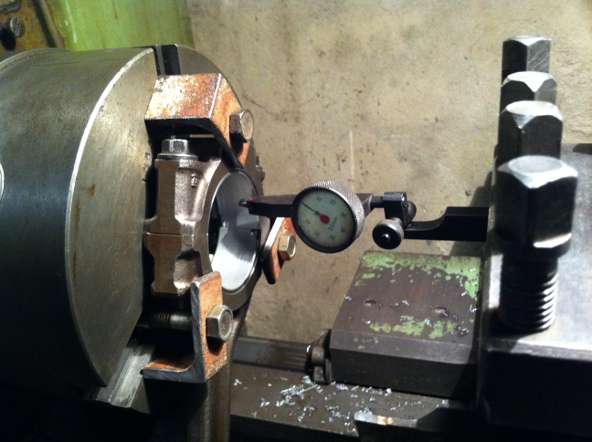

Так выставляется закрепленный в шатун с вкладышами.
Комментарий к файлу: проверяются биения
IMG_1111.JPG [ 113.93 КБ | Просмотров: 12088 ]
IMG_1110.JPG [ 113.1 КБ | Просмотров: 12088 ]
Комментарий к файлу: Общий план
IMG_1108.JPG [ 118.81 КБ | Просмотров: 12088 ]

 Сообщение Добавлено: 20 июл 2012, 19:53
И вот после длительных настроек минутное дело снять 0.35 мм с вкладыша.
phpBB [video]
