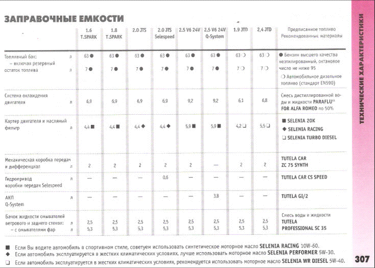

ban2110 писал(а):
У кого возникают вопросы, сколько и чего лить в свою Альфу, предлагаю ознакомиться с таблицей масел:
http://www.alfisti.by/oils.jpg
В этой таблице много ошибок.
Сомневаюсь, такие таблицы обычно висят в сервисах у официалов.
Вот сравните по 156 -- только по гуру нет.1.9 jtd 8v -- 4.2 масла в двигателе.
заправочные емкости 156.gif [ 133.39 КБ | Просмотров: 12038 ]
