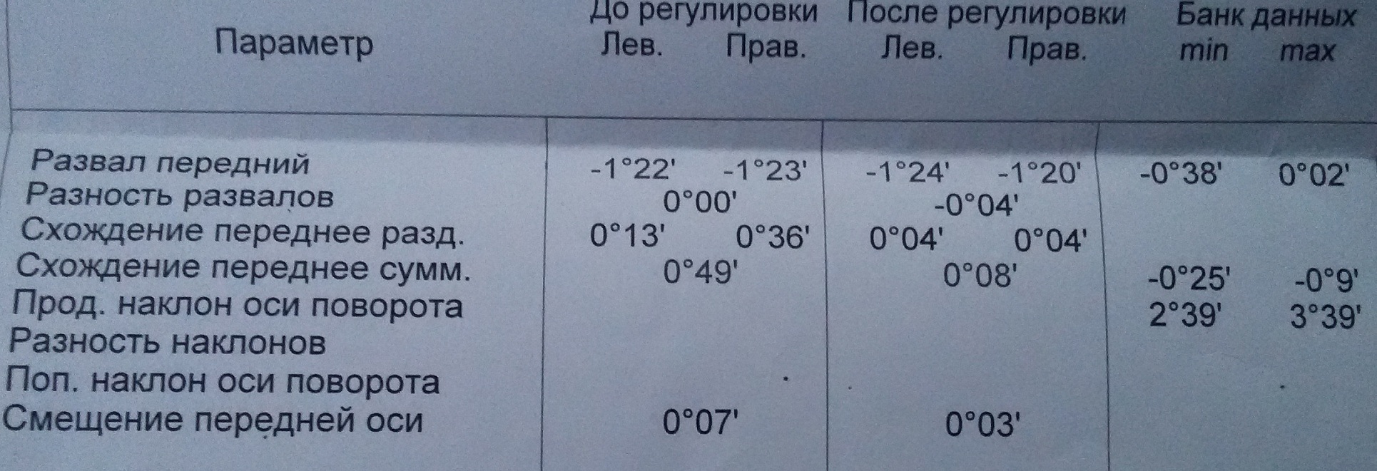

					 Приветствую вас, подскажите, вопрос такой -поджирает спереди из нутри резину 235/40, вся подвеска заменена на новую (пружины,стойки и т.д.), сделан сход.(на серова) что можно сделать, придумать. Каждый год по две покрышки уходит на р18 -что не так непойму. За ранее благодарен. 2.4 2000г.
			sasha_80
				 Заголовок сообщения: Re: передняя стойка AR166    Добавлено: 05 ноя 2015, 00:22    |
			| Альфист |
				 Зарегистрирован: 26 июн 2012, 21:03 Сообщения: 2769 Откуда: ВИТЕБСК
					 Авто: 166 2.4 тепловоз
					valeriy писал(а): Приветствую вас, подскажите, вопрос такой -поджирает спереди из нутри резину 235/40, вся подвеска заменена на новую (пружины,стойки и т.д.), сделан сход.(на серова) что можно сделать, придумать. Каждый год по две покрышки уходит на р18 -что не так непойму. За ранее благодарен. 2.4 2000г. рответ. ето 166))) постоянно жрущая резину. если вся подвеска заменена, вариант тока один. На схождении выставить не -2 градуса а (0) ноль.Все станет в норму. Практиковали. Рулиться станет легче и хавать перестанет резину. Годы берут свое.

					Вот делал последний сход, можем ли эти параметры считать за "0". спасибо
