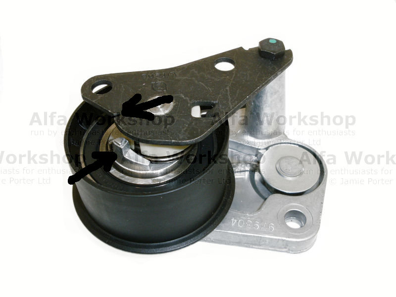

Устанавливать по кондукторам, натягивать по стрелочкам не перетягивая!
Вот прорезь и стрелочка, при натяжении их надо совместить и затягивать.
55191536-477-1-800.jpg [ 62.15 КБ | Просмотров: 4447 ]
