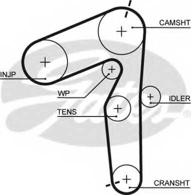

Помогите выставить метки грм!!! Может у кого инфа есть ?Ц
 Заголовок сообщения: Re: Метки ГРМ 1.9 jtd
 Сообщение Добавлено: 22 июл 2012, 14:53
Зарегистрирован: 19 июл 2012, 23:15
Сообщения: 548
Авто: Lancia Lybra 1.9jtd + чип
На ремне есть метки и стрелки направления вращения,выставляешь шестерни как на рисунке, снимаешь старый и ставишь новый,что-бы совпали метки ремня и шестерен! Метки на шкивах есть.
Спасибо большое Дружище!!!! Честно говоря весь интернет перерыл, нет нигде)))

а то у меня метки точно не правильно поставили, ехать перестала, тяги нет , ремонтник сказал приезжай на зуб назад поставим, так вот я ему схемку покажу, пусть переставит по ней)))

Polkovnik писал(а):
Пусть совмещает метки на ремне с метками на шкивах.
самое интересно, что было всё по меткам,ровненько по меткам, но до этого механик не видел меток на ремне, в итоге переставили на зуб назад и машина ожила!!!Может ремень на 105 лошадей, или они полностью одинаковые по меткам.

kleriks88 писал(а):
Ремни одинаковые. Так я не понял,как ты поставил? Распредвал ты можешь поставить по метке(на блоке есть ответная), а коленвал (метка только на шестеренке) - либо спец.ключ фиксирует шестерню или по метке ремня!

ставил не я, ремонтник мой ставил)))) он всю жизнь моторы ремонтирует, вот только двиг такой впервый раз, по этому и метки не видел сразу, а ремень цеплял через верхнюю мёртвую точку , и прокручивал коленвал ключом,смотрел что бы не било клапана. А по меткам он попал сто пудов, я лично сегодня видел когда защиту сняли!!!!!!Но машина не ехала !!!Попробывал на зуб вперёд-так поршень в клапан упёрся, перекрутили назад на метку (более раннее зажигание) и всё гуд !!!Может ремень гавно с неправильной меткой? Потомучто реально метки не совпали с ремнём и шкивами))))))Вобщем подскажите про клапана мне пожалуйста

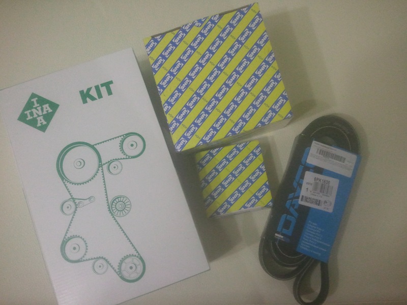

Сегодня уже куплены ремни и ролики для ГРМ и сервисного, в ближайшее время буду менять!
Составлю фотоотчет и выложу , закрепим в шапку.
