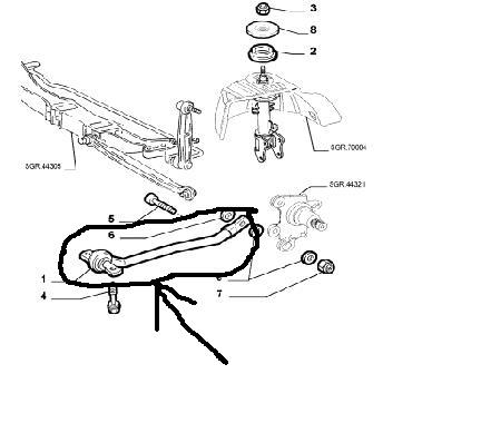

ищу в магазинах, нигде в коммпьютерах не выбивает эту запчасть! может это с другой машины? или с другой модели? где ее можно найти?
Зайди на этот сайт посмотри
http://exist.ru

новичок писал(а):
http://exist.ru
левая - 6 065 1935
правая - 6 065 1934
заменители:
правая - Birth BD0046
Teknorot AF-317
левая - Birth BS0046
Moog AL-TC-7983
Teknorot AF-318
