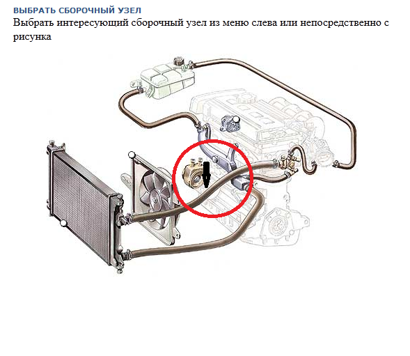

вот под этим!!!

что то связанное с кондеем прикручено тремя болтами снизу к блоку. это кронштейн крепления компрессора кондиционера и там 6 болтов. на роликах с лева должен быть ремень балансирных валов и вроде эти ролики должны быть под кожухом.а вот течь там может помпа она на грм ремне висит и как раз и будет там стекать, ещё может течь прокладка в месте сопряжения шланга от расширительного бачка и блока на верхней картинке видно, вход жижи в блок ну и как страшное блок треснул

спс всем за ответы! сегодня был у мастера! причина банально как я сам и предполагал это резиновые 5 см трубки вход выход жижи там где крепиться масленый фильтр! даже на фото видно застывшие капельки!
