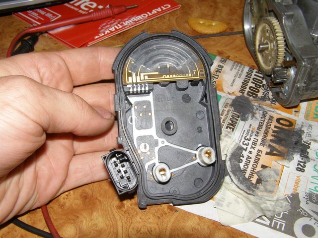

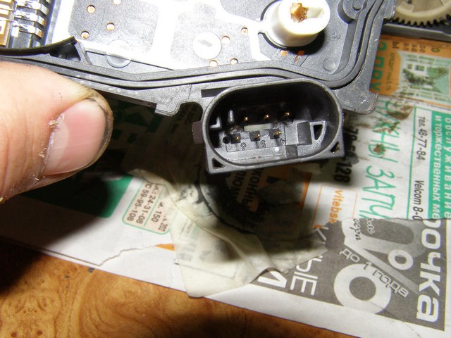

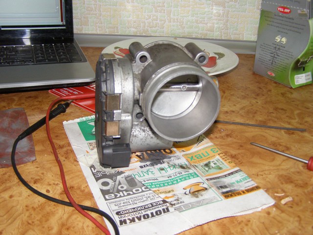

И так сее чудо перестало держать XX после промывки и читки, вскрытие показало:
изношенны потенциометры т.е. графитовое напыление на плате... попытки нанести обычный графит помогают но на раз 5 надавить педаль газа..
Был найден донор и сделаны замеры сопротивления рабочей ДЗ вот результаты :
контакты подписаны внутри разъёма
контакт:
1-4 - 1,9 Ом (это электро двигатель)
5-2 - 1368 Ом
5-3 - 614 Ом
5-6 - 1800 Ом
Измерения обычным тестером, температура измерений 20 гр.цельсия

Не перестала держать холостой ход, а симптомы умирания плохо заводиться с утра с 3-5 раза, а потом джеки чан и добрый вечер, а изношиваються от механической работы потенциометров

Мне кажется дорожки тут не при чём, ищи проблему в другом месте...
нашел донора мои апасения подтвердились стёсан графит и соответвенно уменьшелось сопротивление, дросельная сама адаптируеться но тока км чз 300-400 и автоподгазовщит в машине сидит.... тяжко тронуться без пробуксовки

пробывал востанновить помогло тока на 10 км, буду искать другой клеевой состав
