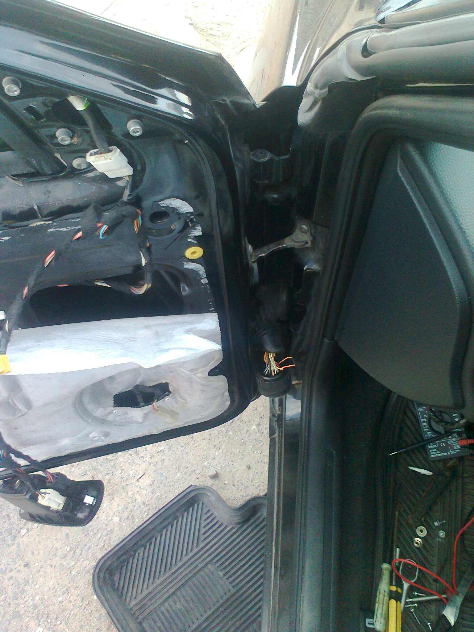

Добрый вечер всем альфистам!!!
У меня альфа 156 1.8 1999г,и в ней не работает стеклоподъёмник в вадительской двери,при нажатии на поднятие окна слышны щелчки в двери,т.е. наверно вверх работает,при нажатии вниз,тишина.....
Помогите пожалуйста,советом что нужно проверить???

Спасибо alfa-dok.by за помощь дело оказалось гораздо проще. После того,как я разобрал пол машины в поисках обрыва,к сожалению ничего не нашёл,в последнюю очередь я полез в резинку в которой идут провода в дверь из салона и вот именно там я нашёл три оборванных провода один из которых шёл на стеклоподьёмник и два остальных на регулировку зеркала(не работало вверх и в низ)!!!
Ещё раз всем СПАСИБО!!!
