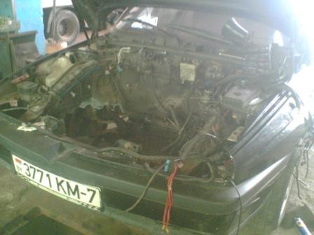

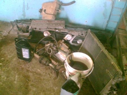

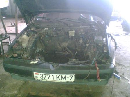

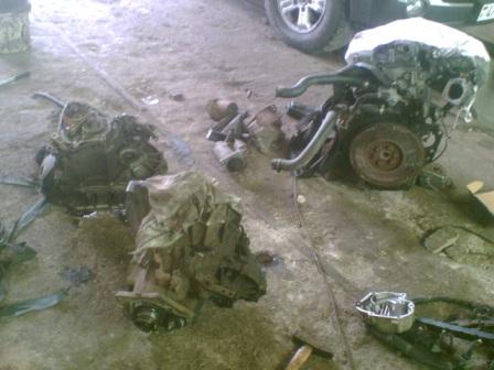

купил ее года 3 назад... пробыла машинка у меня 1,5 года из которых получилось покататься месяцев 7...из ремонтов машинка не вылазила... Моторчик стоял 2.0 ТС 16V, в котором грубо говоря и была загвоздочка) Пришел к решению замены мотора после слизания распредвалов. (катосрафический расход масла тоже не радовал).

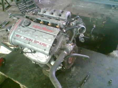

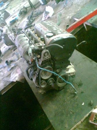

Мотор был куплен 1.8 ТС со смешным пробегом 150 тыс. от Альфа Ромео 156

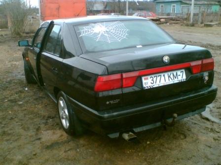

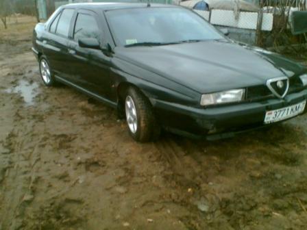

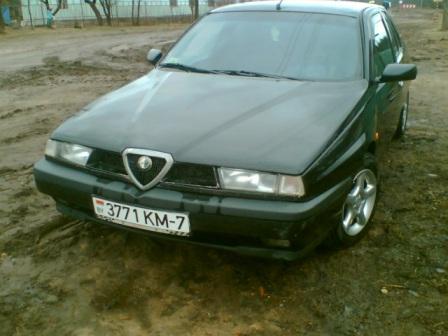

Интересное решение было принято поставить на новый моторчик коробку от дизелного фиата браво. Маховик и сцепление так же поставил от этой машинки. Результат... машина слабовата на старте... но 2200 оборотов - почти 120 км/ч. Расход в установившемся режиме - около 5 литров...
