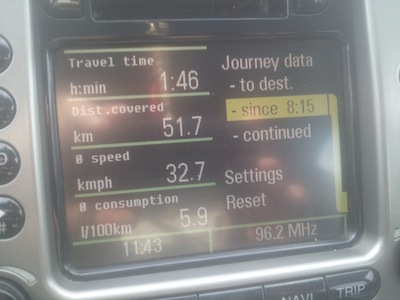

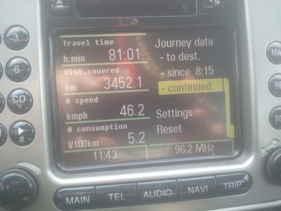

Расход :
Комментарий к файлу: Средний расход.
средний.jpg [ 36.9 КБ | Просмотров: 35970 ]
Комментарий к файлу: Сегодня по бортовому, чисто в городе. Стиль - динамичный
Город.jpg [ 35.15 КБ | Просмотров: 35970 ]

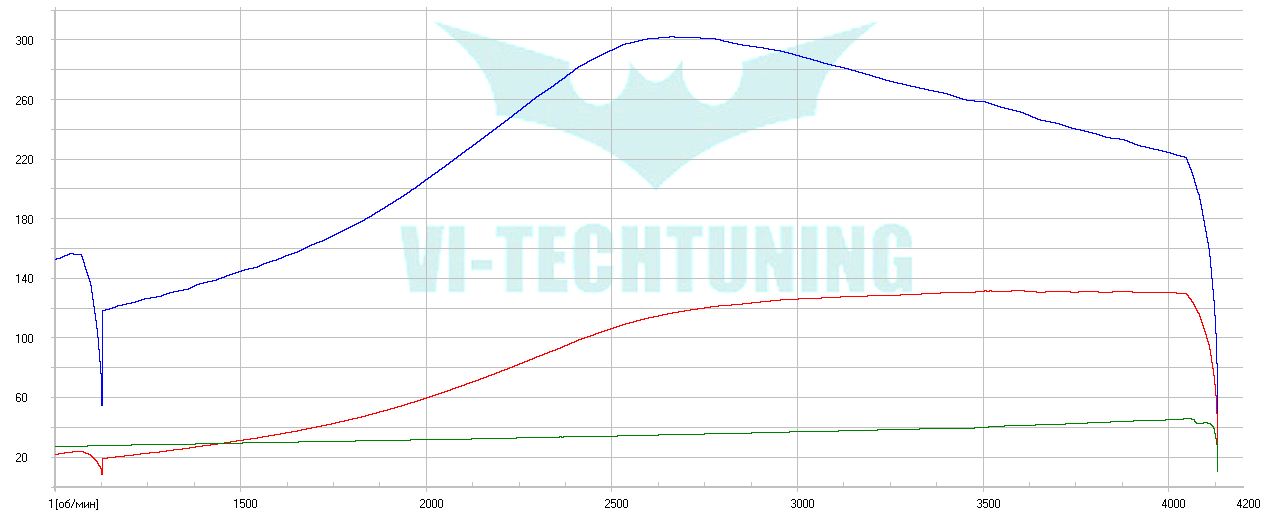

Сегодня заскочил на Западную, на диностенд, посмотреть в каком направлении еще копаться :), а покопаться прийдется, нужно момент опустить к 2000, (фазы р/вала нужно подредактировать), ну вообщем - направление есть! Эх, управлялась бы турбина ЭБУ... :-[
на данный момент имеем 131 л/с и 302 Нм, напомню в стоке должно было быть 105 и 255 соответственно.
1-й 131 лс 302 нм.jpg [ 232.17 КБ | Просмотров: 34672 ]
