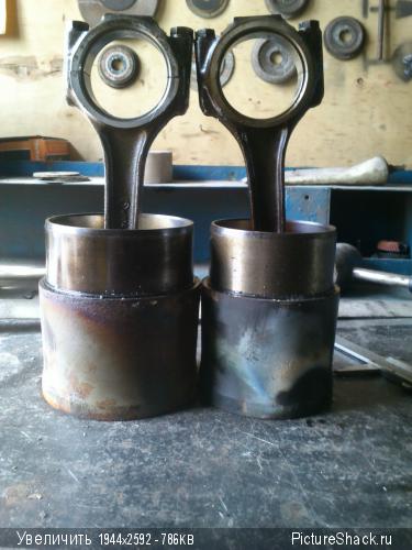

Уже пробую)) разобрал все три мотора...по началу было расстроился, но позже обрадовался...моторы почти идентичны...из 3х литрового собрать турбо проблем нет вообще))) даже би турбо без проблем)))) Разница между 2ух и 3ех литровыми 12ти клапанными v6, только в размере поршня и гильзы соответственно. валы одинаковые (взаимозаменяемые), что коленвал, что распредвал. буду собирать 3еху битурбо, усиливать кпп, настраивать мозги ( для дечего разжился дилерским набором по 164 и спайдерам тех времен, за что отдельное спасибо местным Альфоводам))) Бог мне в помощь))

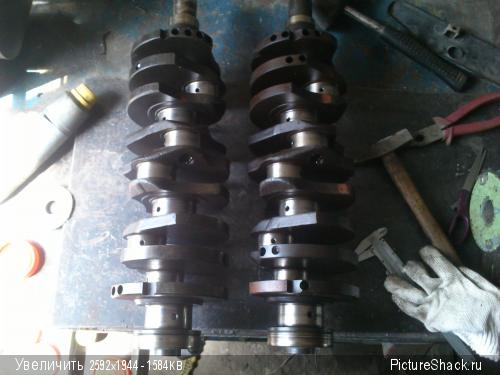

Не скажу за все трёхи но у 12 клапанной колено такое же, сам не поверил пока не померили....шатуны той же длины, фазы распредов и подъем очень похожи даже на глаз, пока не мерил... фото колен валов выложу позже)) Турбины будут сток)

Фото обязательно скинь.А уж когда соберешь свою ласточку,обязательно откликнесь.Интересен результат проделонной работы.

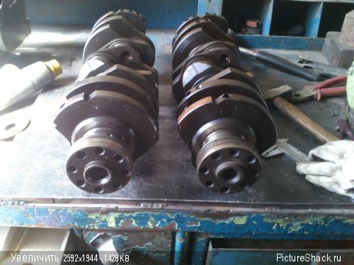

Найди 10 отличий))  Попытка №2  А вот и вся разница)) ну и сами блоки разумеется))

CarDinaL писал(а): Иван привет. Сколько примерно даст коней чиповка бенз.матора?????Как то была тема про чип-тюннинг,мол дизеля есть смысл чиповать а вот бензяки это бесполезно. Особой разницы не почувствуешь, но расход даст о чипе вспомнить, в свое время добывал инфу о чипе 3.0 .....вывод ! СМЫСЛА НЕТ....мозги старые и результат не стоит гемора что касается турбомоторов и трохи .......колено на самом деле одинаковое, но вот распредвалы 100% разные ! Задумка интересная, сам не раз об этом думал, но буду реалистом ! Все кто занялся турбовкой не дадут соврать бюджет без лимита! гемора выше крыши! и очень неблагодарно! но опять же каждому свое!
