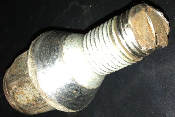

p.s. вот генератор поставил, радостный довольный все прикрутил обратно устал уже (больше нервно) прикручиваю колесо и тут

Жестокий ты человек - а кто высверливать будет??? Рекомендую сперва тонким сверлом по металлу...

так у тебя там резьба была срезана по фотке

Да да ... В том и прикол, что отломился он без усилий ... Внутри он уже потрескался, наверно потому что некоторое время до этого я нетянул его и колесо немного открутилось и побалтывалось ...
Вот думаю, менять что ли все болты или как их проверить смотрел на оставшиеся, но что там увидешь ...

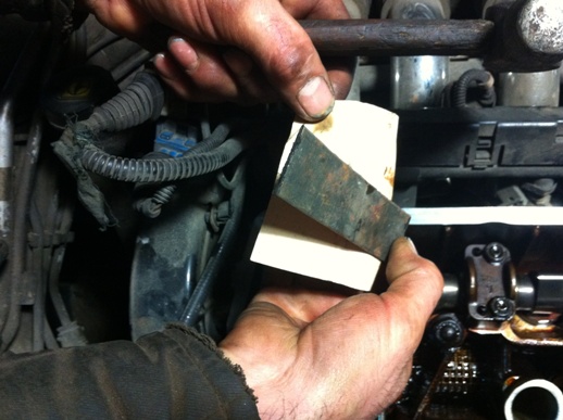

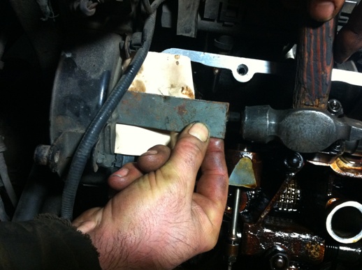

Новогодние каникулы прошли и прошли они не так как продуктивно как хотелось бы 31 ого у меня начал странно вести себя аккум 3его я пытался его починить (думал что ремень ослаб и пытался как то это диагностировать) 4ого съездил купил натяжитель поликлинового ремня (причем зря, так как старый жмет так же) 5ого понял что дело не в нем и заряжал аккумулятор, что бы доехать в Малоярославец до Виктора Сергеевича... 6ого Приехал в малый, снял генератор сняли регулятор и увидели что щеткам уже пришло время (3-4 мм осталось на одной и 5-7 мм на другой) нашли и поставили регулятор, который помер 12ого Но все не так плохо 8ого сменил себе распредвал на ближней голове и вот краткий отчет о том как это было... 1. Приехал к Виктору Сергеевичу в гараж, там сняли крышку с передней головы и сравнили валы. Проблема была в том, что в документации есть некоторая путаница относительно того какой вал какой левый, а какой правый. Разница между ними есть, и связанна она с тем что камеры сгорания в дальней голове чуть смещены вправо (иначе бы было два коленвала ) По-моему так: Распредвал ближней головы: 6 060 2874 (аналог: 93070100) Распредвал дальней головы: 6 060 2873 (аналог: 93070000) Оказалось что купленный вал был с ближней головы, при этом я был настроен на 80%, что он с дальней, но у меня надо было менять оба вала поэтому проблем не было. 2. Сняли колесо, подкрылки, поликлиновый ремень, обводной ролик и защиту с ремня ГРМ. Детали 2 и 9 3. Открутили ведомое зубчатое колесо и ступицу с вала. Сначала гайку 10 ( у нее обычная резьба, но она не всегда легко откручивается) Поставили по меткам ( нарисованным при замене ремня) Ослабили натяжитель 12 ( у меня он кажется был не такой как на картинке, там было 3 болта, два под шестигранники сверху и снизу, и один осевой 10ка, подлезть там тяжеловато.) Стянули ремень со шкива, и положили что бы он не соскочил с других шкивов. Потом сняли зубчатое колесо 2 с ближней головы 4. Далее надо сбить ступицу с вала, для этого использовали металлическую пластину, которая пролазит под защитой.
Вложения: |
Комментарий к файлу: Приспособление в действии...
IMG_0648.JPG [ 79.82 КБ | Просмотров: 6814 ]
Комментарий к файлу: Приспособление номер AR-166-392382332948230-4 )))
IMG_0649.JPG [ 81.27 КБ | Просмотров: 6814 ]
_________________ "У моего папы на машине крестик и гусеничка" © Моя дочь...

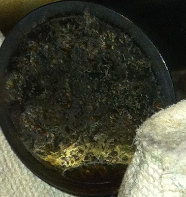

5. Вытащили толкатели выпускных клапанов (вытащить все не получилось, так как один был зажат)... Некоторые покрошились...
Вложения: |
Комментарий к файлу: Раскрошившийся толкатель выпускных клапанов ...
IMG_0638.JPG [ 68.33 КБ | Просмотров: 6814 ]

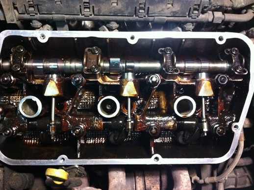

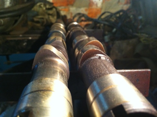

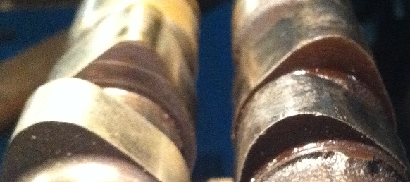

6. Сняли крепления распредвала. Тут важно запомнить их расположение, что бы не перепутать потом. Вытащили распредвал и начали на него любоваться На одном цилиндре кулачки сильно износились. На новом высота кулачков Впуск 35.5 мм Выпуск 34.0 мм На старом картина такая (слева направо): Первые два в пределах допуска износилась, а вот последний ... На фотографиях пара самых сточенных. Слева новый, справа старый.
Вложения: |
IMG_0642.JPG [ 65.14 КБ | Просмотров: 6813 ]
IMG_0643.JPG [ 78.68 КБ | Просмотров: 6813 ]
IMG_0641.JPG [ 74.88 КБ | Просмотров: 6813 ]

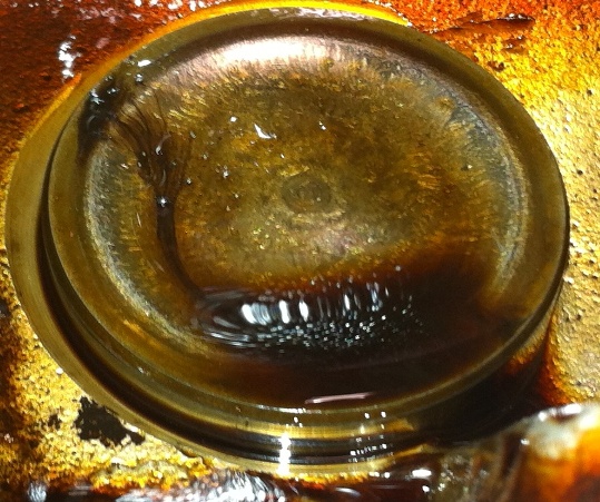

Вытащили толкатели/стаканчики впускных, разложили их по порядку. Это сделали что бы узнать значение нужных регулировочных шайб. (Замерили микрометром толщину шайбы/тарелочки и записали, после установки становится ясно сколько надо добавить или убавить)
Состояние одного стаканчика. на том цилиндре где больше всего износились кулачки распредвала, было ужасающее и мы его заменили.
Вложения: |
Комментарий к файлу: Используем магнит, что бы достать толкатель впускного клапана.
IMG_0639.JPG [ 76.25 КБ | Просмотров: 6812 ]
Комментарий к файлу: Изношенный толкатель впускного клапана.
IMG_0637.JPG [ 142.01 КБ | Просмотров: 6812 ]

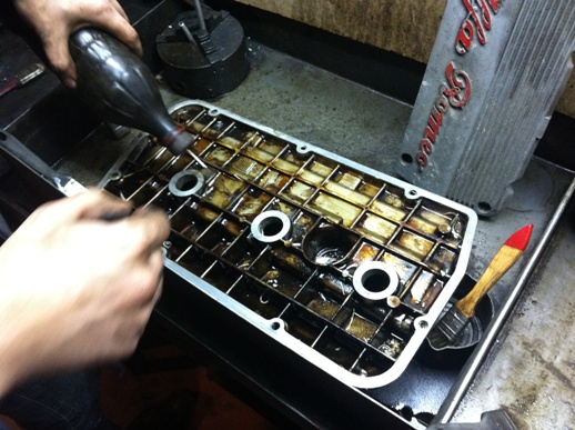

Отмываемся и ставим все обратно...
Ещё скажу что масло из карманов в голове надо выливать в отработку, так как там собирается сгустки, так же ещё помыл масляные колодца толкателей клапанов.
Вложения: |
Комментарий к файлу: Чистота - залог здоровья !
IMG_0646.JPG [ 104.43 КБ | Просмотров: 6348 ]

В итоге передняя голова работает тихо тихо, прям душа радует, а вот дальняя Жду с нетепением когда же второй приедет... Старый вал отдал alfa-dokу он думает его восстановить, может получится.. Вкратце о замене второго распредвала: Открутили шкив и гайку ступицы в 14 дня. И уперлись в снятие ступицы И в 17 часов она таки открутилась 3 часа ... Головка удачно упала под ремень, но была вовремя обнаружена ( в этот день все шло не так ... ) Виктор Сергеевич не падает духом и уверен что мы доделаем после хорошего перерыва... Чистим голову и снимаем старый вал. Руки так и чешутся вырвать его от туда... К 19 часам удалось поставить вал на место, вот он новенький и чистенький: Далее скорость работ сильно замедлилось так как холодно и устали все... В 22 часа мы собирали остальное, вот приспособление для установки резиновых патрубков впуска (на случай если они задубели) А вот уже в час ночи стало ясно что метки перепутались, и это была печаль... Но позже пришло решение поставить по ВМТ в 4ом цилиндре: Такая вот она альфа в 2 ночи... p.s. А второй распредвал оказался в состоянии лучше чем передний один кулачек чуть подточен, но стучал как будто там ужас кромешный... Так что не стоит доверять слухам, верить надо измерениям.

старый распредвал ужас как ты там на таких ездил? и вообще машина хоть ехала, или немного ехала? их упелили до тебя? какой пробег?
v3dmax
Заголовок сообщения: Re: Alfa Romeo 166 V6 Turbo Добавлено: 14 янв 2012, 10:11 |
Клуб Alfisti.by |
Зарегистрирован: 16 июн 2010, 14:24 Сообщения: 582
Как не странно ехала вполне прилично и в горочку и по прямой, а как выше 3000 оборотов так вообще нормально. Хотя я редко на педаль газа давлю, у меня средний расход зимой 9.5 (за последние 10000км) , а летом меньше 8.7-9.0. Получается что в этой голове один цилиндр в пол силы работал... С другой стороны тоже один есть потертый только хуже...
Утер их я за 50 000 км, ездил без регулировки примерно такое расстояние. Пологаю проблема в том, что вовремя их не регулировал... Впускной протерся из-за металлической крошки, которая от стаканчика скопилась в ванночке.
p.s. Сфоткаю второй вал, там кулачки прям ...
